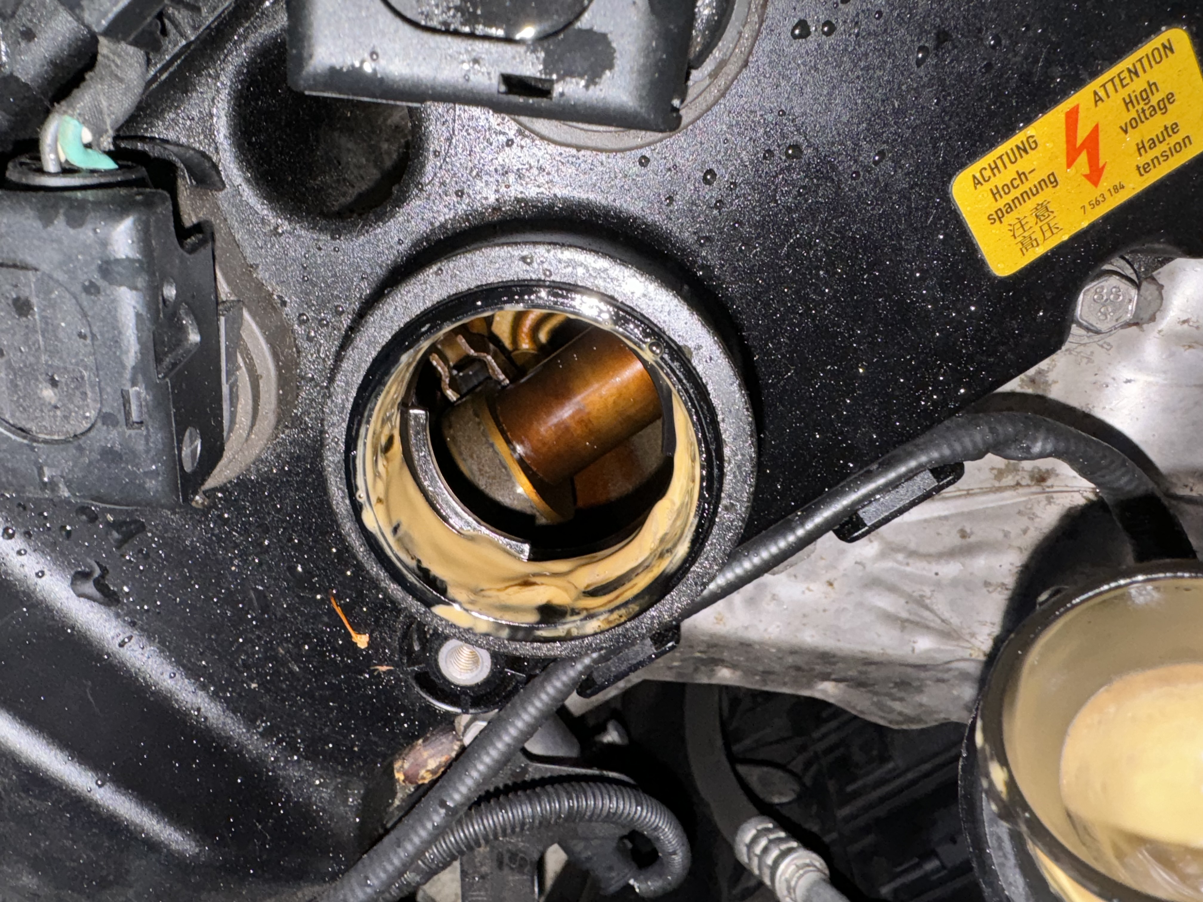

Allerdings hat das Fahrzeug einen Hacken: es ist wohl viel Kurzstrecke gefahren. Zu erkennen an etwas graubraunem Schlamm am Öldeckel. Das macht mir allerdings weniger Sorgen, als die Ansicht der Nockenwelle. Dort scheint es, als ob die Beschichtung der Nocken vollständig fehlt. Siehe Foto. Zum Vergleich, ein daneben stehender JCW mit 120tkm hatte die selber Optik, allerdings nur etwas 3 mm breit. Noch nicht so auffällig wie bei dem
Mit dem wir gefahren sind.
Meine Frage jetzt dazu: Ist das zu vernachlässigen, oder soll ich lieber die Finger davon lassen?

Die Nockenwelle ist hinüber!
Zwei neue Nockenwellen plus die Schlepphebel sind da zu investieren.

Die Nockenwellen sind verrostet weil zuviel Wasser im Öl ist. Vermutlich Longlife und viel Kurzstrecken, wo sich Kondenzwasser bildet. Der Ölschlamm zeigt das auch.
Wenn noch Kühlwasser fehlt ist vermutlich noch der Froststopfen undicht. Der dummerweise im Zylinderkopf sitzt und nicht außen wie bei anderen Fahrzeugen. Was auch immer man sich dabei gedacht haben mag in der Konstruktion. Entweder mal überhitzt oder weil durch das Wasser in Öl mal eingefroren.
Man könnte bei korrektem Kühlwasserstand mal den Frostschutz testen. Wenn der nicht passt kann das ein Hinweis auf nachfüllen sein.
Aber ehrlich! Kauf einen anderen. Da musst du mindestens den kompletten Ventiltrieb tauschen. Natürlich kann das auch halten. Bin knapp 50 tkm mit solchen Nockenwellen gefahren

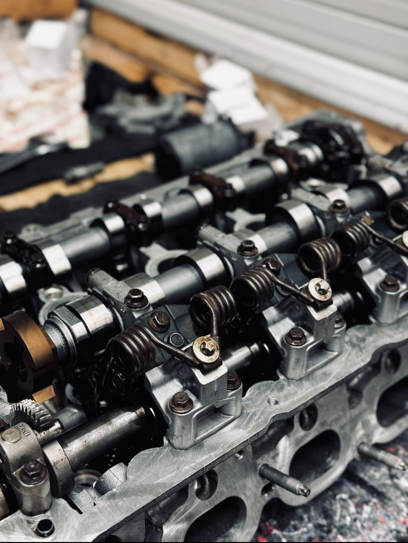

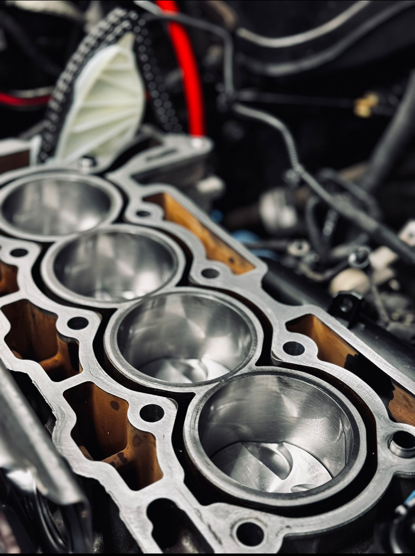

Ist leider so:
Von hier:
[attachment=79434]
Nach da:
[attachment=79435]
[attachment=79436]
legt man preislich einen weiteren Mini der R Serie auf den Tisch.
