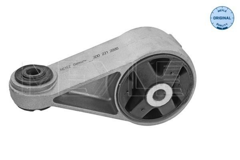

RE: Motor Drehmoment Lager - Scarface0664 - 24.11.2024
Drehmomentstütze?
