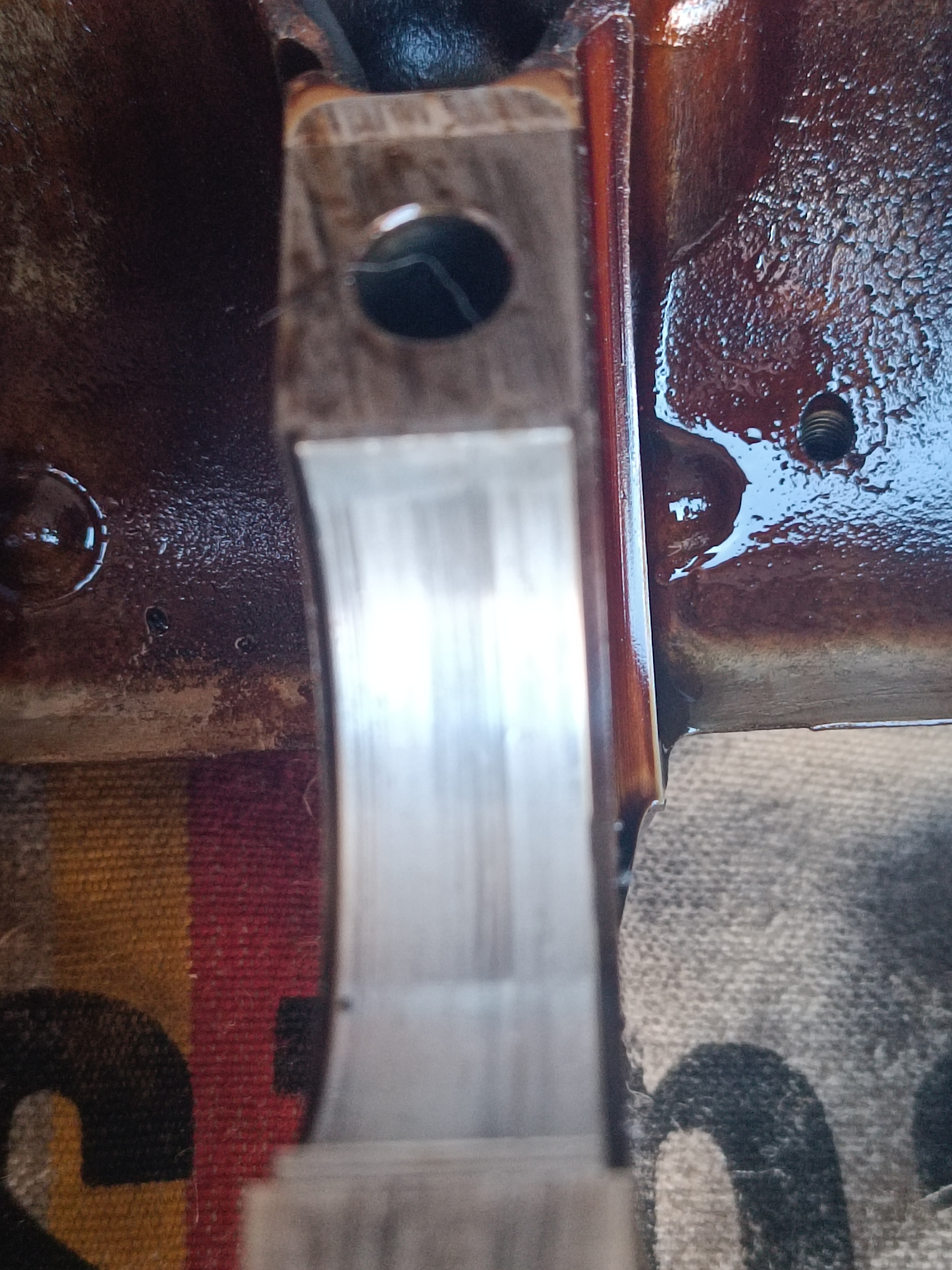

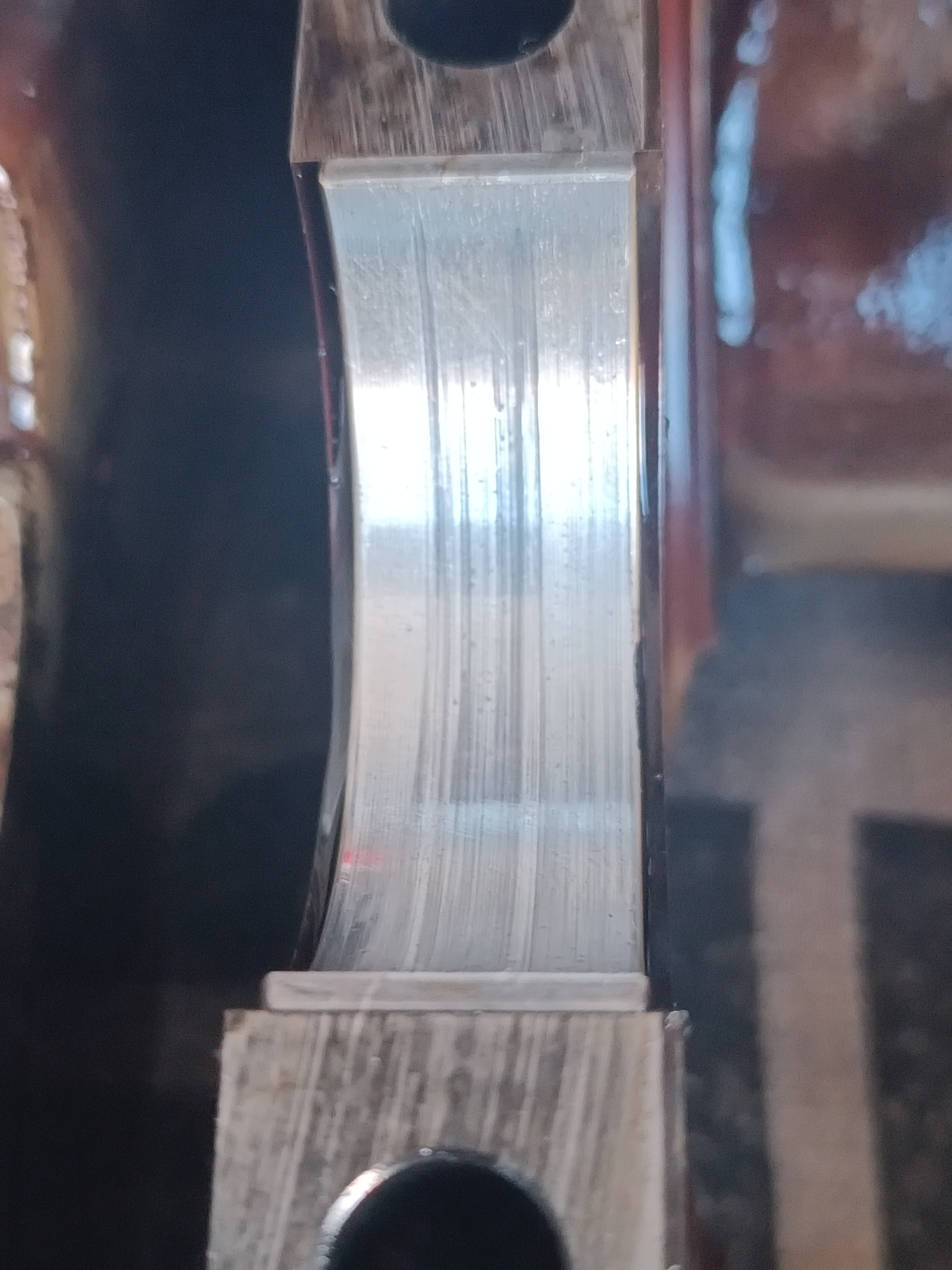

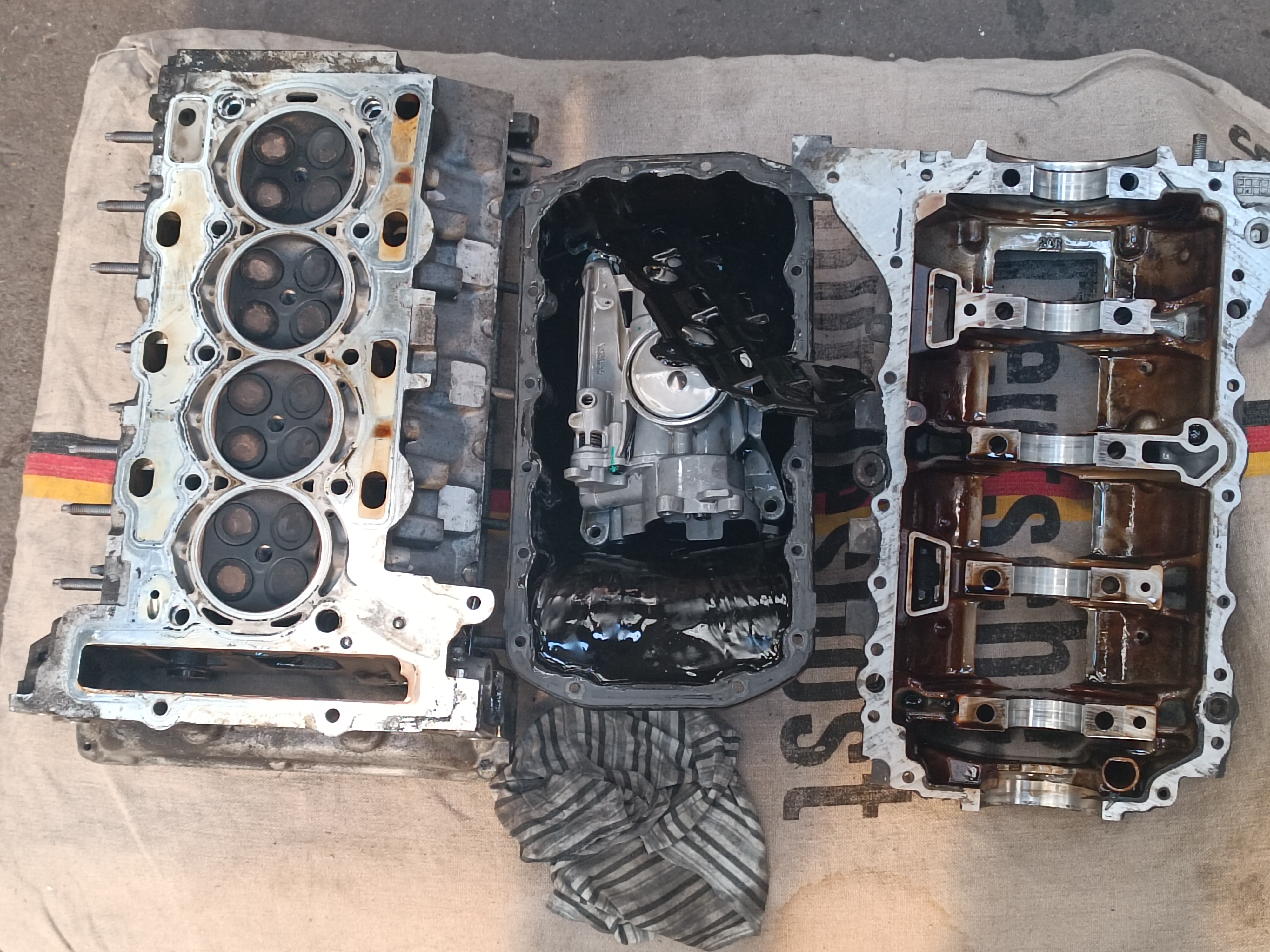

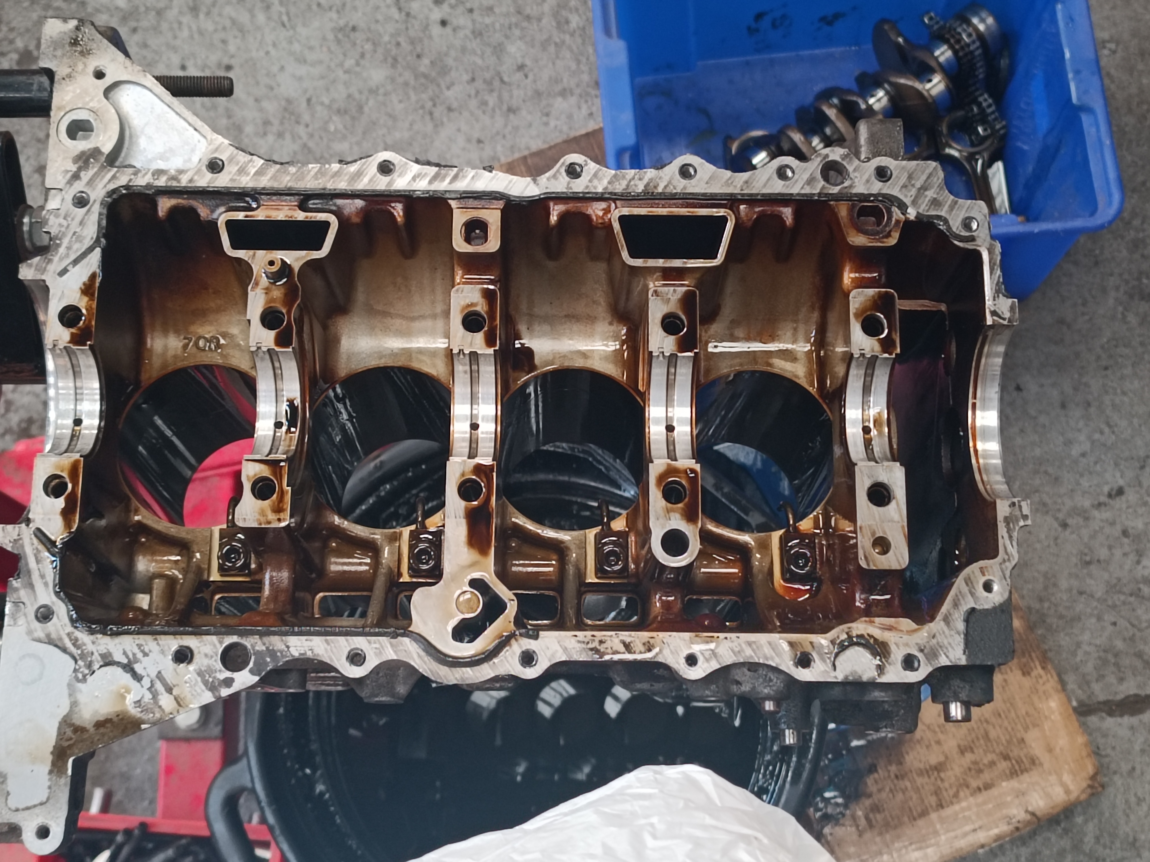

RE: N14 Öldruck Leerlauf - GASMAST3R - 26.04.2025
Hy so Motor ist raus und zerlegt.
[attachment=80065][attachment=80066]
Lager finde ich sehen für fast 180tkm noch passabel aus.
[attachment=80067]
[attachment=80068]
[attachment=80069]
[attachment=80071]
[attachment=80072]
[attachment=80074]
Der Rest ist auch gar nicht so schlecht.

RE: N14 Öldruck Leerlauf - Zwei0 - 26.04.2025
naja, "noch Passabel" finde ich die Lagerschalen nicht wirklich! Wie sieht denn die Kurbelwellle aus bzw. was sagen die Messwerte ?

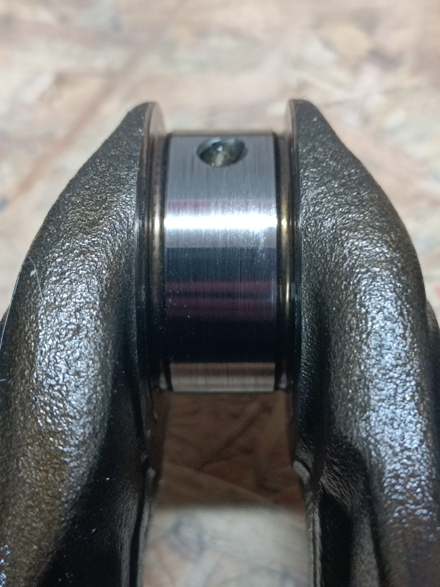

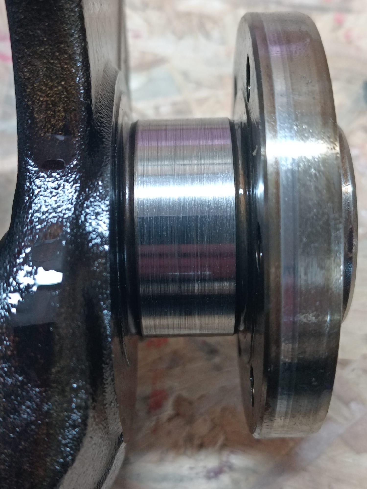

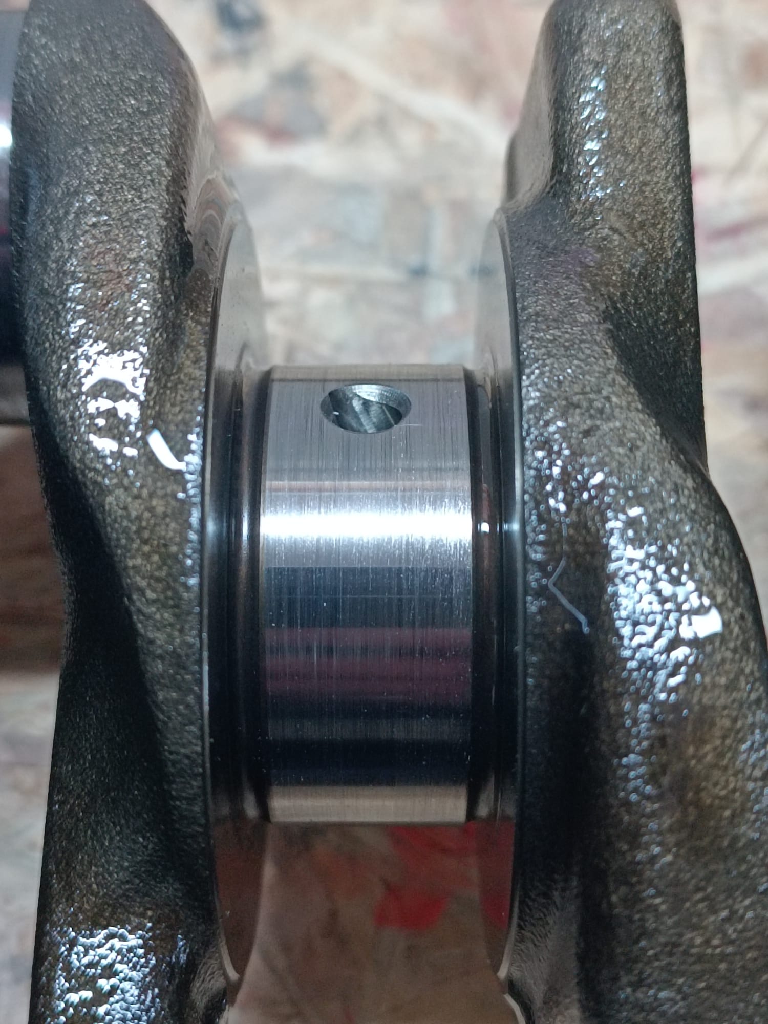

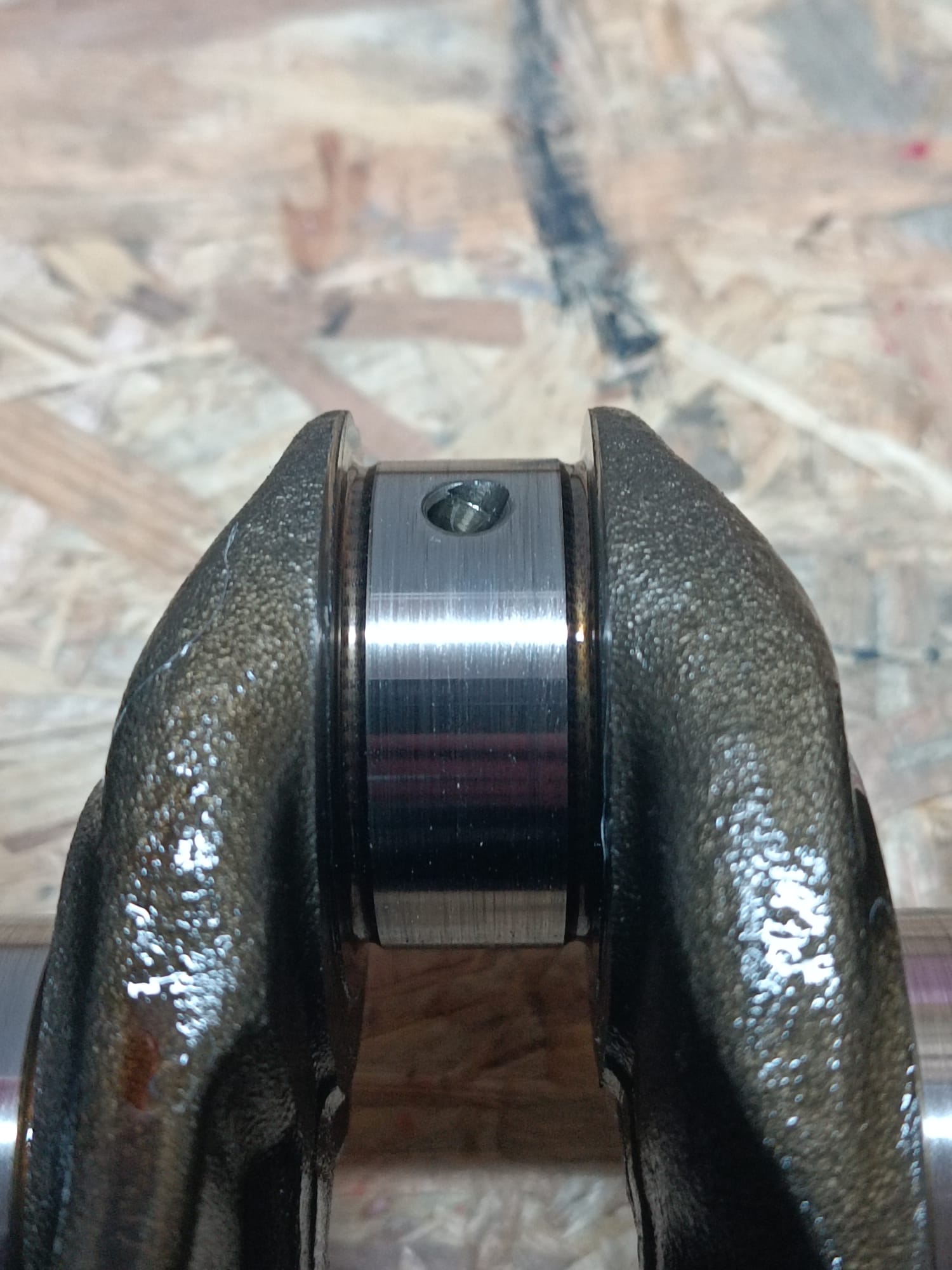

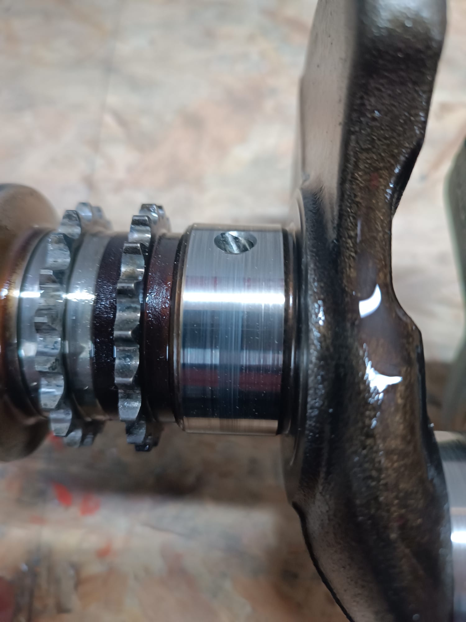

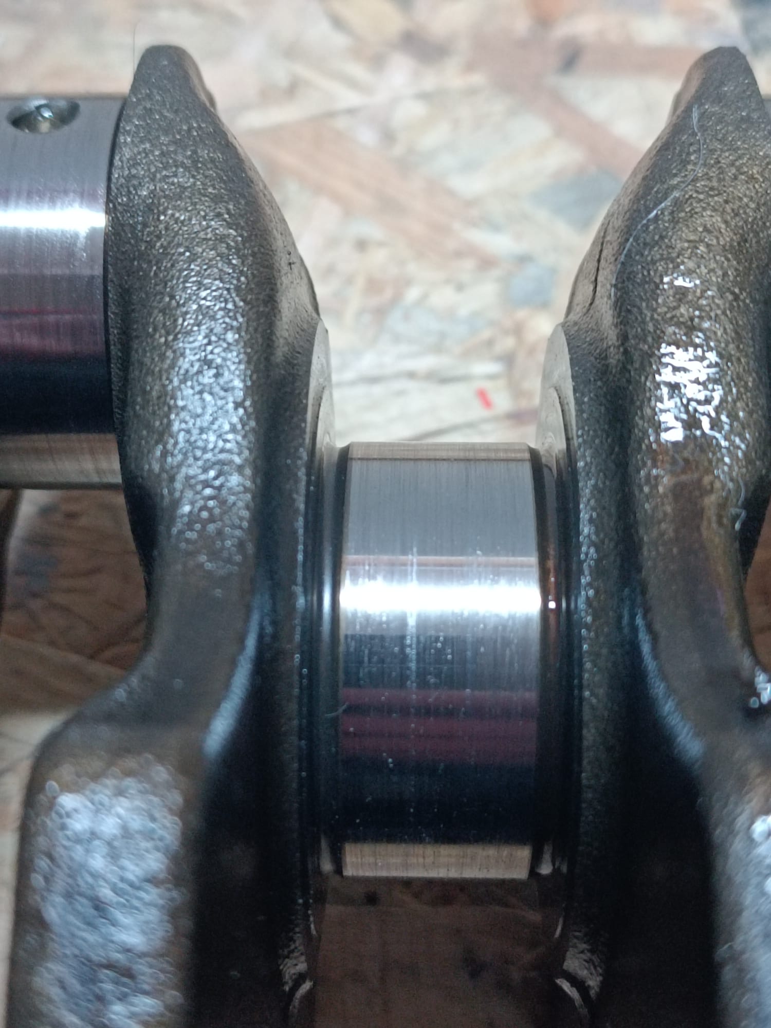

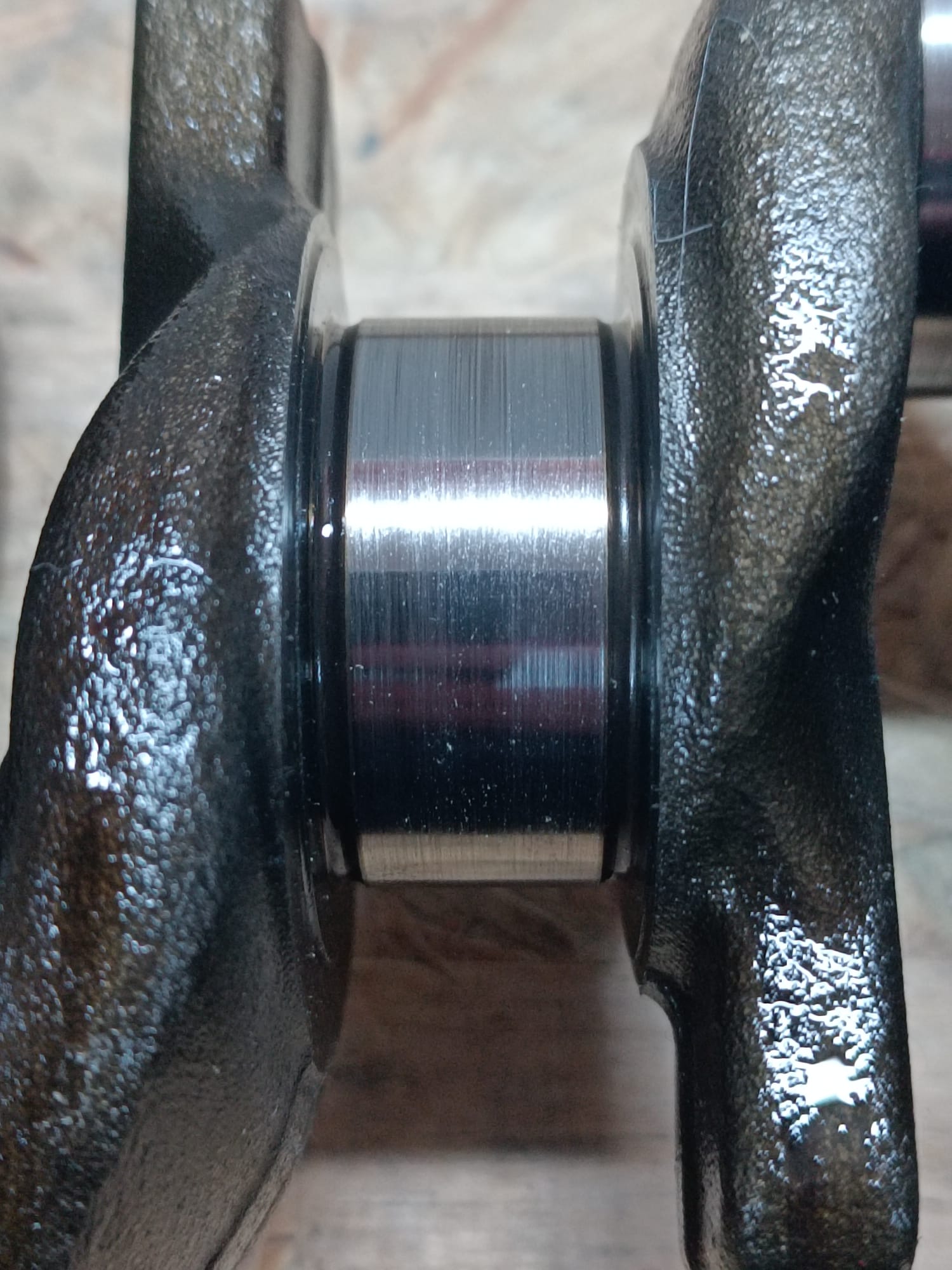

RE: N14 Öldruck Leerlauf - GASMAST3R - 27.04.2025
Hy die Kurbelwelle muss ich noch messen, Bild muss ich auch noch machen.
So hier Bilder.
Maße zwar erstmal grob mit dem Messschieber gemessen 45,1mm. an mehreren stellen.
Bügelmessschraube wird noch Organisiert.
