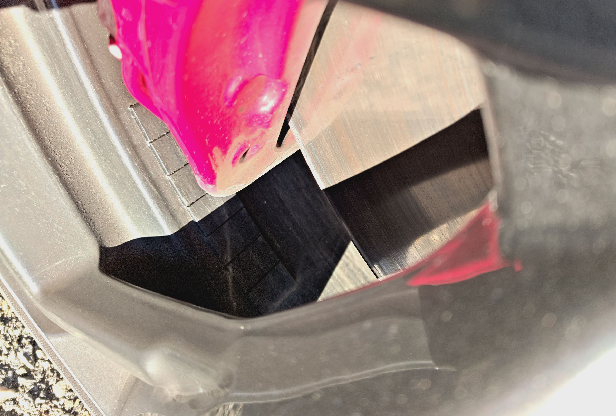

Habe vorhin festgestellt dass sich an den Bremsscheiben vorne außen ein Grat bildet. Das ist ja eigentlich erstmal nichts ungewöhnliches.
Aber: die Bremsbeläge haben noch gut 8mm und der Grat sieht aus als ob was metallisches dort schleift.
Das würde mich optisch ja nicht stören - nur beim Bremsen macht das schabende Geräusche.
Und kurz vorm stehe bei etwas härterem Bremsdruck so von etwa 5 km/h bist Stillstand wird es ab und zu sehr laut, als wenn die Vorderachse zerfällt.
Was kann das sein ? Werkstatt (freie) hat nix gefunden.
Die Scheibe ist BMW (Hersteller ?) und die Beläge Brembo, im Sommer getauscht.
Anbei ein Bild von dem Grat. Es ist auf dem Bild schlecht zu erkennen wegen dem Lichtverhältniss. Der graue Rand auf dem Bild ist der "zerfurchte" Grat.
Und bitte nicht über den Schmutz auf der Felge lästern Big Grin , bin die letzte 3 Wochen sehr viel gefahren ohne den MINI groß zu reinigen. Das Geräusch war schon vorher da.

Ja es liest noch jemand mit  Big Grin
So etwas kann bei relativ harten Bremsbelegen passieren. Sofern die Scheibendicke noch ok ist würde ich den Grad abdrehen (lassen).
RE: Sehr scharfer Grat an Bremsscheibe - mal sehen ob hier noch Jemand mitliest - Mr_53 - 23.12.2025
Dann rostet die Scheibe am Rand weg denk ich, dort wo dann Luft zwischen Scheibe und Belag ist.
