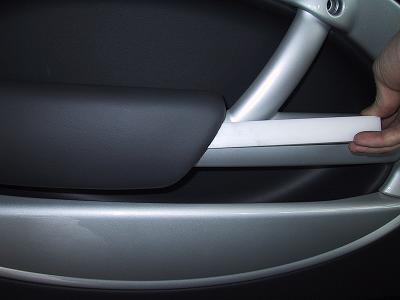

Hallo, da Du schreibst, Du hättest nur drei Schrauben gefunden, also gehe ich mal davon aus, dass Du einen Face Lift hast. Bei dem ist die vierte Schraube etwas versteckt. Sie ist an genau der gleichen Stelle wie beim alten Modell (siehe Anleitung aus dem Link im vorherigem Posting), allerdings ist sie durch das Polster verdeckt. Das Polster kann man abziehen, indem man es zum Wageninneren schiebt. Allerdings muss man dazu eine Sperre lösen. Das geht am besten, indem man einen etwas breiteren Schraubendreher mit Stoff umwickelt und ihn dann genau in der Mitte des Türpolsters von der Fahrzeuginneren Seite her zwischen Polster und Querstrebe schiebt und ein bischen hin und her bewegt. Dabei das Türpolster zum Fahrzeiginneren hin schieben. Das muss ganz leicht gehen, sonst hst Du die Entriegelung nicht richtig gelöst.
Ich hoffe das ist einigermaßen verständlich ausgedrückt. Habe das letzte Woche auch gerade gemacht und dabei auch Bilder gemacht. Ich kann sie gerne noch mal posten, allerding sind die noch nicht online.
Viel Erfolg!
