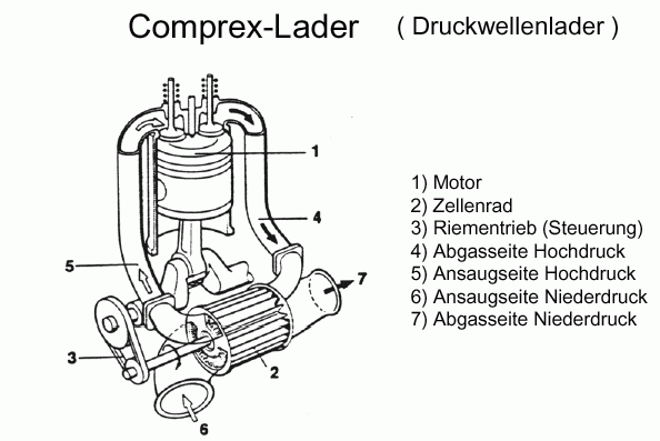

was genau is das ? ( wie funktionierts ? ) bilder ?
Comprex Druckwellen-Lader - hainmar - 14.01.2005
Der Druckwellenlader wird (bzw. wurde mal) von Mazda für Turbodieselmotoren verwendet. Er setzt im Gegensatz zu herkömmlichen Abgasladern dem ausströmenden Abgas beinahe keinen Widerstand entgegen.
Bei diesem Lader strömt das Abgas axial durch ein sich drehendes Zellenrad, prallt an der Stirnseite ab und fliesst wieder zurück und dann raus in den Auspuff. Von der anderen Seite kommt die angesaugte Frischluft und wird vom Abgas mitgerissen. Das Ganze muss aber sehr genau angepasst werden, damit durch Resonanz ein guter Wirkungsgrad erreicht werden kann. Leider kommt auch die Frischluft mit dem Abgas in Berührung und ein Teil vermischt sich. Aus diesem Grund wird (so weit ich weiss) so ein Lader nur bei Dieselmotoren eingebaut. Mittlerweile sind die "normalen" Lader schon so weit entwickelt, dass es bei Druckwellenladern kaum noch Vorteile gibt. (Variable Leitschaufeln, kleine und grosse Lader kombiniert...)

Aha, und wo kommt dann die Arbeit her, die beim Komprimieren der angesaugten Luft verrichtet wird? Denn wenn ich die Zeichnung recht verstehe, dreht sich das Zellenrad (so nennst Du es im Text) auf Grund der Druckdifferenz im Abgasstrang. Diese Druckdifferenz kann nur entstehen, wenn das Abgas nicht schneller abfliest, als Neues aus dem Brennraum nachgeschoben wird. Und genau diese Abflussmenge begrenzt ja gerade der Druckwellenlader. Und somit stellt er sehr wohl einen Widerstand für das Abgas dar.
hainmar schrieb:Bei diesem Lader strömt das Abgas axial durch ein sich drehendes Zellenrad, prallt an der Stirnseite ab und fliesst wieder zurück und dann raus in den Auspuff. Von der anderen Seite kommt die angesaugte Frischluft und wird vom Abgas mitgerissen.
Ich muss zugeben, dass mir anhand dieses Teils absolut schleierhaft ist, wie das Abgas zur Drucksteigerung im Ansaugtrackt beiträgt. Kannst Du mir auf die Sprünge helfen?

"Comprex-Verfahren. Es ist ein verdichterloses Verfahren, bei dem in einem Druckwandler, einem von der Kurbelwelle her angetriebenen Zellenrad, die Energie der Abgasdruckwellen direkt auf die Frischladung übertragen wird. Das Verfahren weist für Fahrzeugmotoren Vorteile gegenüber der Abgasturboaufladung durch ein höheres Drehmoment im unteren Drehzahlbereich und einen geringeren Rußstoß bei schnellem Beschleunigen auf, ohne eine breite Anwendung gefunden zu haben."

Kleiner Beitrag noch von mir: Im Automobilbau ist immer zwingend das Problem mit dem Platz zu beachten! Nach der gelieferten Skizze hat da ein Abgasturbo gewisse Vorsprünge. Außerdem ist das Wellenrad "extern" angetrieben sprich per Riemen oder Kette was zusätzliche Komponenten, Kette, Zahnrad oder Riemen bedingt und wieder noch Lagerungen voraussetzt. Vom "Antriebskonzept" her ähnelt der Comprex-Lader also scheinbar einem Kompressor wenngleich er mit dessen Funktionsweise nicht wirklich konform geht. Der Kompressor hat mehr noch als der Komprexlader somit einige konzeptbedingt Nachteile, die den Turbo besser dastehen lassen (siehe Antriebsverluste, ich denke die Cooper S Fahrer verstehen was ich meine - Anfahrtsschwäche).
