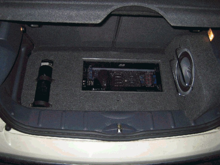

Einbau von Endstufe & Subwoofer ...aber wie ?? - hoelle - 22.01.2005
Im AutoHifi Magazin vom letzten Jahr gibt es eine komplette Einbauanleitung
Grüße Hölle
So wie auf dem Photo kannst Du den Kofferraum immer noch nutzen - Das Sub - Gehäuse ist aus GFK gebaut (Aufwendig!)
