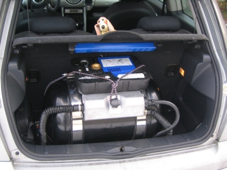

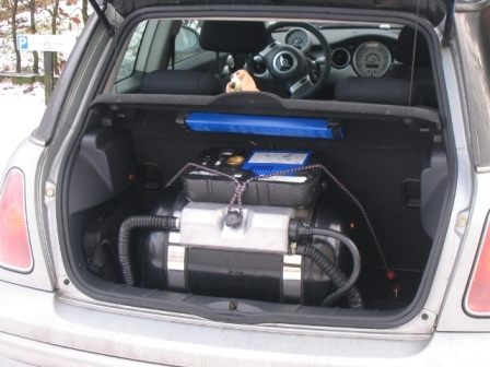

Ist echt gar nix mehr vom Kofferraum übrig? Kannst du vielleicht mal Foto zeigen.
Wie geht das mit der Umstellung? Automatisch oder hast du irgendwo einen Hebel?
Cooper mit Autogas - r.gehrckens - 24.01.2005
Hallo Mahomey,
also ein Kulturbeutel geht schon noch rein.
Wenn, dann wollte ich die volle Ladung also rund 44 liter sonst bist du als Vielfahrer nur an der Tanke. Wer mit Gas fährt wird schnell geizig.
Die Ecken müssen schon wegen den Rückleuchten freibleiben.
Aber wie gesagt es gibt sicher auch andere Lösungen.

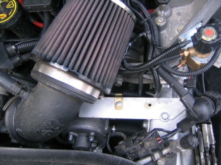

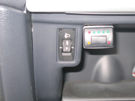

Der Start erfolgt grundsätzlich mit Bezin, die Umschaltung auf Gas erfolgt automatisch nach den ersten Metern. Über das kleine Schaltfeld mit Tankanzeige kann man den Gasbetrieb auch sperren. Geht auch während der Fahrt, wenn die TDI wieder lästig werden.
Mein Umrüster war sehr dankbar für den offenen Luffi. Der Verdampfer hätte sonst wohl kaum einen Platz gefunden.

sieht ja schon ein bißchen "bastelmäßig" aus - wieviele km fährst du denn im Jahr, damit sich das rentiert??
Wie lange willst du denn das Auto fahren? Mit dem Verkauf wird's bei dem Kofferrauminhalt ja nicht so toll aussehen...
