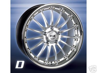

Hi!
Die Felge ist 7*17 ET 45
Blöde Frage?!!? Wie viel mehr kommt die Felge raus mit ET 45 als mit ET35 (10mm???) ?!
Hat jemand solch eine Dimension?! Müsste eigentlich ohne Probs drunter passen oder?
Danke!

Wenn wir schon bei dieser Felge sind, kann mir doch sicherlich jemand nen Preis nennen und ob sie zweiteilig ist, oder nur das Design hat... oder??
SMC Typ D ET 45 -
stevo210183 -  02.02.2005
650,- EUR /Satz einteilig
http://cgi.ebay.de/ws/eBayISAPI.dll?ViewItem&category=40262&item=7950177922&rd=1
SMC Typ D ET 45 -
MINImeister -  02.02.2005
mit Reifen? find ich relativ "billig"... hat jemand schon Langzeiterfahrung mit den Felgen gemacht?
VETO! ohne Reifen... Trotzdem sehr günstig... ;o) und leider ne einteilige!

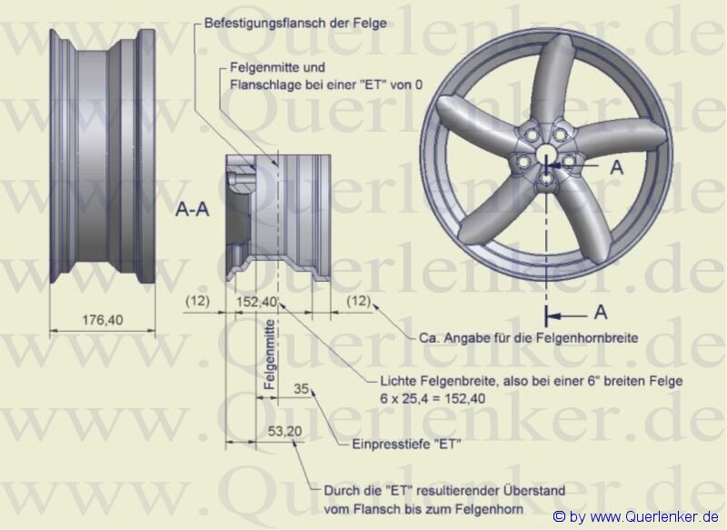

stevo210183 schrieb:Hi!
die ET35 kommt zu ET45 um 10mm weiter raus
SMC Typ D ET 45 -
blackbird -  02.02.2005
PeterS schrieb:die ET35 kommt zu ET45 um 10mm weiter raus
 Logik die begeistert
SMC Typ D ET 45 -
Carbonium -  02.02.2005
Tja, richtig so PeterS
Is bissl querdenken angesagt, aber hier der Grund...
Die Einpresstiefe ET bedeutet nichts anderes als der Abstand von Flanschfläche zu Mittelachse Felgenbett...
Und schon sind wir bei unserer Frage: wenn der Abstand größer ist, kommt die Felge weiter nach innen, oder andersrum, oder doch

apropo querdenken
SMC Typ D ET 45 -
Ich wollts eben schon aufmalen...hab's dann aber doch sein lassen um ned noch mehr Verwiirung zu stiften mit meinen Zeichenkünsten am PC...so is natürlich göttlich
