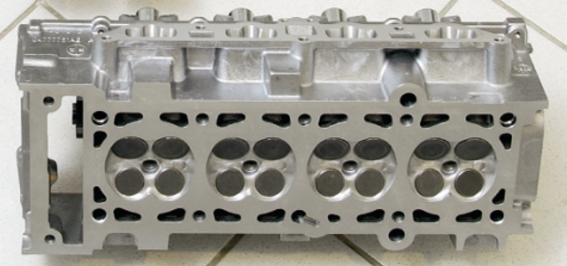

Siehe links ein Bild von unserem Z.-Kopf mit dem deutlich erkennbaren Schacht in dem die Steuerkette für die Nockenwelle läuft.
Rechts ein Bild von der hier angegebenen Site ( home.arcor.de/mik-clio16v/ bastel/motor/motor.htm ) mit Zahnriemen.
