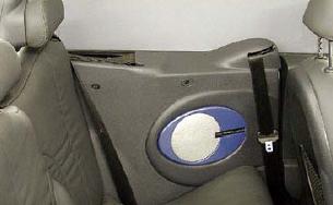

6x9 Lautsprecher hinten im Cabrio - indiana_jones - 06.04.2005
eek! Ok, habe grade Infos von meinem BMW Händler bekommen.
Die 6x9 passen mit folgendem Zubehör:
Nachrüstsatz Konsole 82 83 0 398 469
Lautsprecherblende
- Silber 82 83 0 398 643
- Anthrazit 82 83 0 398 644
- Hot Orange metallic 82 83 0 398 645
- Cool Blue metallic 82 83 0 398 646
- Grundiert 82 83 0 403 075
Preis bei BMW etwa EUR 250,- ! Cry
Das heißt für mich, wenn es keine Drittanbieter gibt werden es wohl 16er.
Regards
Indy
:!: : Die EUR 250,- kommen bei BMW auf jeden Fall noch auf das DSP drauf wenn man Cabrio fahrt !

6x9 Lautsprecher hinten im Cabrio - Jake - 06.04.2005
Mensch Indy, klär uns doch mal auf! Es macht doch keinen Sinn für 250.- Teuronen diese hässlichen Blenden zu kaufen, nur um die 6x9 Hertz verbauen zu können. Da kann man doch besser die 16,5er verbauen, die klingen genauso gut.
ja - sehe ich ja genauso ! Viel zu teuer !
