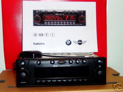

Original Becker CD Navi, was brauch ich für den Einbau (Software) - tischbein - 18.04.2005
hab hier noch fotos vom artikel.
Original Becker CD Navi, was brauch ich für den Einbau (Software) - Autohifistation - 18.04.2005
ok .... bilder sagen mehr als worte Zwinkern
alle diese teile einbausatz mit antennenverlängerung sind original über bmw
zu beziehen
zu der software ....die original becker kost auch schon 255.-
