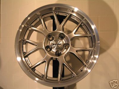

Jetzt werden wir sehen ob 8J drauf geht - Marius - 18.04.2005
Servus miteinander!
nach langem hickhack und telefonieren mit Rial und Bridgestone und Absprache mit meinem Reifenhändler werden wir jetzt sehen was man auf einen Mini s drauf bekommt.
Hab jetzt die Rial nogaro in 8J x 17" et38 bestellt und drauf kommen die 215/40/17 Potenza 050, zusätzlich kommen H&R-federn 35/30mm rein.
Warten wir es ab, in zwei Wochen wissen wir alle was machbar ist
Devil! wenns klappt sag ich nur:
Sonne DIE STRAHLUNG IST MIT MIR Sonne

da bin ich mal auf nen foto gespannt! die felgen hatte ich mir auch ausgesucht, allerdings in 18"... weiss nur noch nicht, obs dann in verbindung mit nem fahrwerk nicht zu hart wird....

18", hmm hab die deswegen nicht geholt weil die 12,2mm weiter senkrecht hoch laufen. Nicht dass ich nachher den kompletten Plastikschutz wegschneiden muss, verstehst de? Bei den 17" versuche ich über den Ziehradius der Reifen etwas wett zu machen.
Wir werden sehen 8)
was zahlst de für den Satz? ich, montiert mit potenza, so 950€
