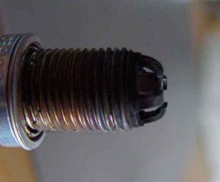

Hallo Gemeinde,
habe soeben meine Kerzen am S mal nachgesehen...
weil lt. Werkstatt der "Leistungsverlust" nicht erklärbar ist
Das Phänomen ist wie gehabt der Kleine zieht wie ein Tier bis auf 180Km/h
und ab 180 wird er Super Trääääääägeeeeeee
dann geht es mit ach und krach (leict im Gefälle) bis auf 210Km/h das ist aber dann auch der absolute Spitzenwert
dann fällt Er meist wieder ab ab 190Km/h und hält sich da....(im 6ten) die Geschindigkeit habe ich mit nem GPS Kontrolliert somit geht der Tacho auf 5Km/h GENAU...
aber eigentlich gings ja um die Kerzen und die sahen aus wie im Dateianhang!!
für meinen Geschmack ganz schön abgebrannt
Grüssle
Uwe

Original Kerzen vom S nach 35.000KM -
Autohifistation - 03.05.2005
das wichtigste ist glaube ich
die Kanten an der 4 Masse-Elektrode
und natürlich auch die Mittel-Elektrode
sollten sie abnutzungen (rundungen) aufweisen ....... raus damit
Original Kerzen vom S nach 35.000KM - Superbike - 03.05.2005
was mich ein bisschen stutzig macht, ist das die Mittelelektrode komplett bündig mit dem Keramikisolator ist...
sowas hab ich noch nicht gesehen bei einer Kerze... auch die sogenannten "Longlifekerzen" haben die Mittelelektrode ca. 2mm aus dem Isolator gucken oder ???
Grüssle
Uwe
eigentlich schon ...ja
Ganter - 03.05.2005
Dann hat meiner bestimmt auch solche Kerzen, ich hab nämlich exakt die selben Symptome wie Superbike
Und? Hast Du schon neue Kerzen drin und läuft er damit wieder besser?
mfg, Ganter
