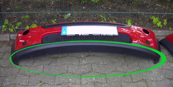

Ich brauche ganz dringend eure Hilfe:

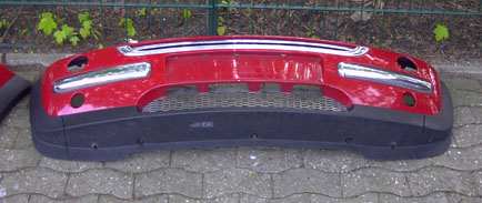

Ich hab heute in ner aufwendigen Schubberaktion meine Cooper Frontschürze (Prefacelift) gegen eine Cooper S Frontschürze (Facelift) getauscht. Alles passte prima, bis ich zum Schluß die Schrauben unten festmachen wollte. Anscheinend fehlt an der Schürze ein Stück. Ich hab einen ca. 20 cm langen Holraum zwischen Schürze und Unterbodenplatte (im ersten Bild grün eingekreist). Weiß jemand was das ist? Fehlt da ein Teil an der Schürze oder hat der S eine andere Unterbodenplatte?? (vielleicht kann mal jemand unter seinen S gucken Oops! ) Hab auch nochmal ein Bild der alten Cooper Schürze angehängt um zu verdeutlichen was fehlt...
Bin total verzweifelt. Kann den Mini nicht mehr fahren ohne die Schürze unten zu verschrauben und zurückrüsten kann ich jetzt nicht. Der Umbau hat den ganzen Nachmittag gedauert... Traurig

So 'n Zufall!
habe mir gesern gerade die Frontschürzenteile auf Computer bei meinem Teilefritzen angeschaut.
Da ist in der Tat noch so ne Leiste drin...
Ich schau mal schnell, ob ich da auf die schnelle was finde Zwinkern
BRAUCHE DRINGEND HILFE: Frontschürzenwechsel - Mini-Mike - 10.05.2005
Sollte Teilenummer 51 11 1504 252 sein - Bezeichnung: Verkleidung
BRAUCHE DRINGEND HILFE: Frontschürzenwechsel - Nightstriker - 10.05.2005
Klasse, ganz ganz vielen Dank!!! Top Das ist also ein Zwischenstück zwischen Schürze und Unterboden, ja?
Laut Teilekatalag: JA...
Aber bitte geh' jetzt nicht nach der Nummer, sondern frag erst nochmal Deinen Freundlichen Zwinkern

BRAUCHE DRINGEND HILFE: Frontschürzenwechsel - Nightstriker - 11.05.2005
So, die Teilenummer stimmt! Hab gerade das Teil bestellt! Top
Also, jeder der den Umbau wagt, sollte sich vorher dieses Teil bestellen (wenn es nicht schon an der Schürze dranhängt)!
