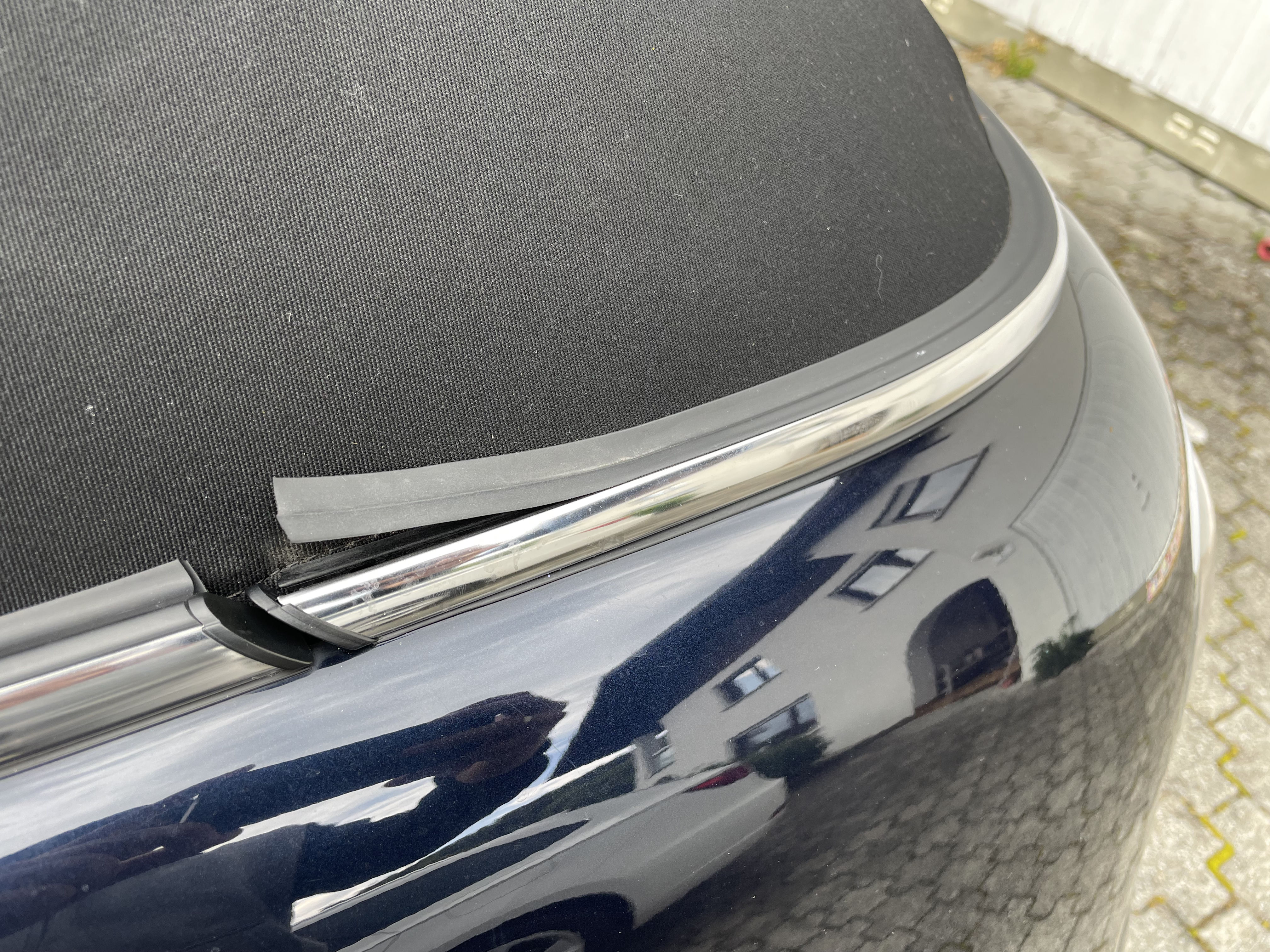

MEIN PROBLEM:

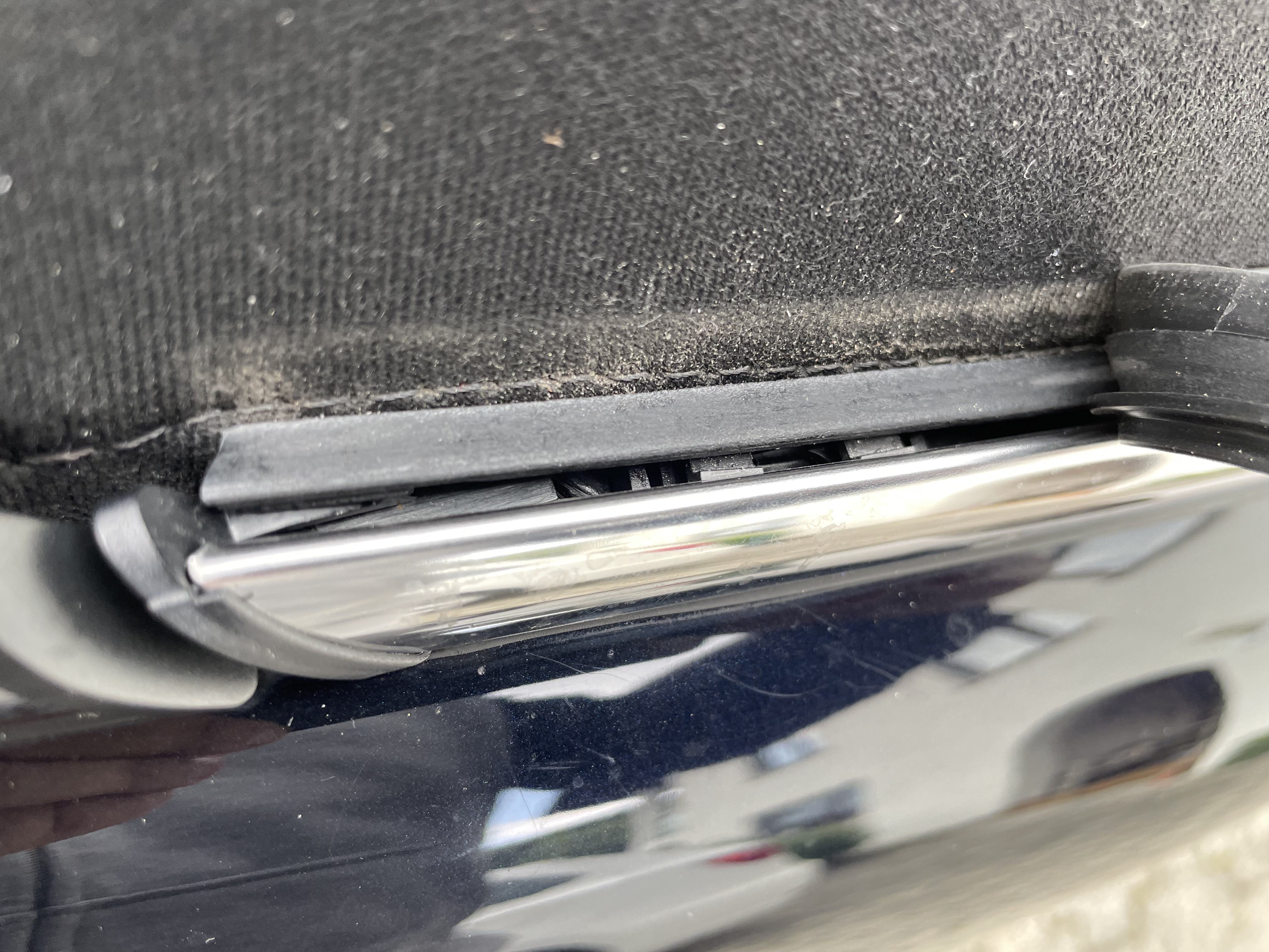

Die Gummierung zwischen Verdeck und der Chromleiste löste sich auf der Fahrerseite ca. 10cm lang ab. (siehe Fotos)
Wie ich bei genauerem Hinsehen entdecken konnte, wird diese vermutlich mit Halteklammern festgehalten.
Nun ist die Frage wie ich das wieder befestigen kann...
Gerissen oder porös ist der Gummi nicht und auch die Halterungen scheinen intakt zu sein.
Könnt ihr mir da bitte weiterhelfen?
Wäre super mega nett von euch
P.S: Ist ein R57 Mini Cabrio

hier beim Cabrio müsste es einiges zum Problem der porösen, gerissenen Gummilippen geben, aber vielleicht wenig zu genau Deinen losen Teilen.
Dir wird nichts anders übrigbleiben, als diese Leiste zu demontieren und das "Innenleben" zu betrachten. Vielleicht ließe sich der lose Bereich - wenn sonst nichts mehr hilft - mit geeignetem Kleber an der Chromleiste befestigen. Das ist dann halt ne Bastellösung.

So lassen kannst Du es natürlich auch nicht. Die Leisten sind per Blechklammer auf den Flansch der Seitenwand gesteckt, hier findest Du sicher entsprechende Bilder oder einen Hinweis zur (De)Montage.
Ich habe über Facebook u. Forum mittlerweise 3 Möglichkeiten der Rep. gefunden.
1. F57 Leisten bearbeiten. Nicht hier gefunden.
2. FB Ersatz durch Kederband.
3. FB Bearbeiten mit Fenstergummikleber.
4. Schauen ob man über Ebay einen Teileverwerter findet der einem die Leisten verkauft.

Hallo,
Schnellreperatur.....
Leiste abbauen und von hinten mit Tescon Varna Klebeband wieder ankleben......gibt es in Schwarz und Blau,,,,
Tescon Varna ist ein Gewebeband was normalerweise im Baubereich zur Verklebung von Unterspannbahnen (Dachfolie) verwendet wird.
Es ist hochflexibel und relativ dünn, die Haftfähigkeit ist sehr hoch.
Eignet sich auch als flicken für das Verdeck, hatte ich bei meinem alten Verdeck im Bereich der Scheuerstellen eingesetzt, Dafür hatte ich es aber mit Acryllack lakiert.
Hat Ohne Probleme gehalten auch in Bereichen die sich falten. Einsatz bis zum wechseln der Dachhaut 3 Jahre.
Habe ich auch schon vorne für den Batteriedeckel genutzt, da hier der Scharnierersatz eingerissen war.....
Denn sollte das optisch wieder in Ordnung sein..
