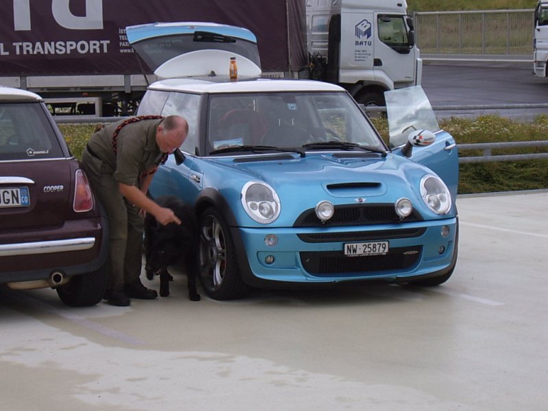

meine kleine Süsse hat seit heute aua...

Kann das abfallen oder kommt hier Fremdeinwirkung zum Einsatz?

is nur geklipst, falls wirklich nur die blende fehlt wirds nicht teuer.
hab mir letzte woch erst welche gekauft, 4,5€ das Stück

danke, da bin ich ja schon mal froh
4.50? wow is ja genug für das bisschen Plastik
aber in dem Fall kann ich das selber anbringen oder?

Electric Blue schrieb:danke, da bin ich ja schon mal froh
Ja, Motorhaube auf, das Rohr von der Pumpe nach aussen schieben und dann die Düse mit Chromsdeckel aufstecken.
aber schau vorher nach, ob die Halteklipps an der Pumpe noch in Ordnung sind. Die brechen auch gerne bei den tiefen Temepraturen und dann musst die komplette Pumpe wechseln.
Die kostet, wenn ich mich recht erinnere, um die 80 euro und ist nur aufgesteckt.

so Teil ersetzt, wurde sogar gratis montiert
