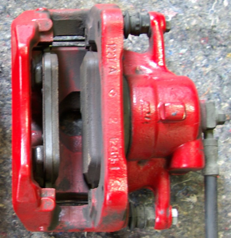

ist doch logisch das bei schwimmend gelagerten bremssättel die beläge auf der innenseite, da wo der kolben drückt, schneller runter sind, da diese kräftiger auf die scheibe drücken, die äußeren eben weniger, da der etwas geringer ist. metall verformt sich eben, und da geht nun halt mal die energie, die das metall "verformt" verloren, somit weniger druck auf der anderen seite.
ist halt der vorteil von 4 oder 6 kolben anlage, da sind die kolben auf beide seiten der scheibe verteilt

wenn ihr meint... dann müssen wohl meine bremsanlagen immer kaputt gewesen sein Head Scratch
...bei meinen 12 autos die ich bisher gefahren bin (alles schwimmend gelagerte bremsanlagen)
waren, bis auf höchstens 1mm, die inneren und äußeren beläge immer gleichmäßig abgefahren... siehe auch bild Zwinkern
1-2mm unterschied sind sicherlich normal... aber getola schrieb...
getola schrieb:Sie äußeren sahen vorn noch klasse aus, aber die inneren sind platt. Kostenpunkt
PS: so sehen serien-works-beläge vom R56 nach 11 runden nordschleife aus eek! ...sind zwar gleichmäßig abgefahren, aber mehr als die hälfte runter Augenrollen
