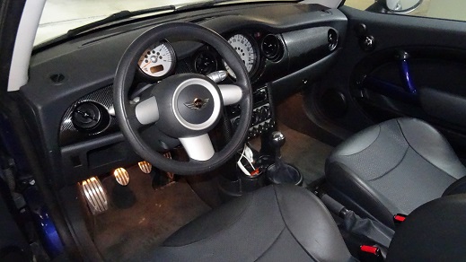

Downtubes, Cockpit und Ellipsen - hast du die Teile Carbon foliert? Wenn ja gibt es bei den Cockpit teilen keine Probleme bei den spitz auslaufenden Bereichen?

Zu den Ellipsen und Innenraumteilen:
- ja ist alles foliert
- naja peferkt ist es nicht zu 100% -> liegt aber mehr an der Folie als an der Technik. Habe eine billige Folie ausgesucht, die Pixxgraphics verbaut hat. Diese schaut nur einfach am ehesten wie Carbon aus. Oracal Folien lassen sich besser und komplettt ohne Fehler verarbeiten aber schauen madig aus. Deswegen leb ich lieber mit der nicht perfekten Kante (also den spitzen Ecken im mittleren Dashboard). Der rest schaut recht vernünftig aus
