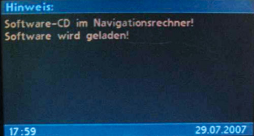

  4. Jetzt erscheint auf Deinem Bildschirm die Meldung [Software-CD im Navigationsrechner! Software wird geladen!]

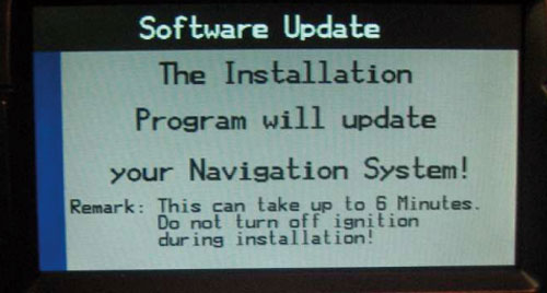

  6. Abwarten, was der Bildschirm anzeig (siehe angehängte Bilder).

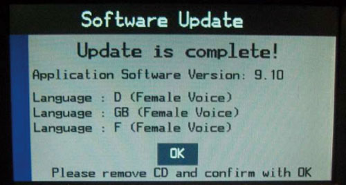

  7. Bei der Meldung [Update is complete! (...etc. etc.) OK ] spuckt das Laufwerk die CD wieder aus.
  8. Erst nachdem die CD draußen ist, mit dem Drehknopf das [OK] bestätigen.
