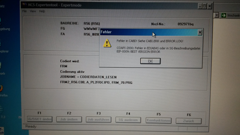

ich habe mir vor kurzem Kabel und Software zum codieren des MINI meiner Frau besorgt. Habe bis jetzt nur im VW-Konzern mit VCDS codiert, was ja recht einfach ist.
Habe folgendes Problem beim R56 (Cooper von 2007) von meiner Frau:
Ich komme in alle Steuergeräte und kann diese auch codieren, bis auf das FRM. Habe extra mal die Verkleidung runter gemacht und nachgeschaut, verbaut ist definitiv ein FRM2.
NCS-Expert verweigert das auslesen mit Fehlermeldung (siehe Bild).
Liegts an der Software oder ist mein FRM Schrott? Auto läuft ohne Probleme/Fehlermeldungen.
Gruß
Alex
Besorge Dir eine aktuelle Version der Software inklusive Datenstand,dann wird es klappen.
BMW Standardtools 2.12 und Daten v53.xx funzen.
