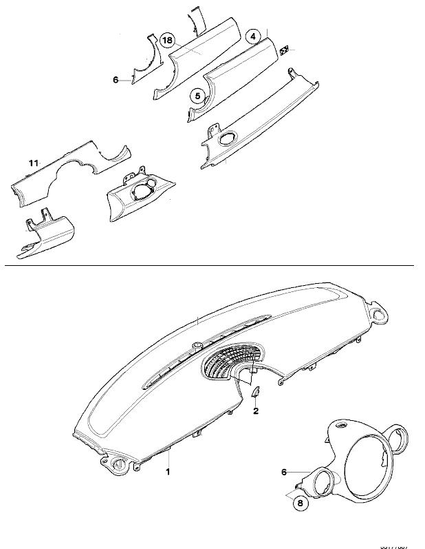

Hi, wie gewünscht hier eine Anleitung zur Demontage Tachoverkleidung (auf eigene Gefahr !!!...
...und ohne Anspruch auf Vollständigkeit)
Man braucht:
- Torx20 Bit
- kleinen, flachen Schraubendreher
- einen Behälter für die Schrauben
- Geduld und Mut......
- ca. 5min Zeit
- eine flasche Bier für das Erfolgserlebnis
Als erstes muss man die Verkleidung hinter dem Drehzahlmesser entfernen (Nr.11 auf Bild). Diese ist geclipst. Dafür den kleinen Schraubendreher nehmen, in ein Tuch einwickeln und Verkleidung aushebeln............
Auf der anderen (von vorne rechten) Seite Verkleidung ausclipsen (Nr. 4) bzw. beim "versteckten" Handschuhfach dies öffnen und links die kleine schwarze Platikverkleidung (Nr.6) ausclipsen.........
Jetzt noch oben beim Lüftungsgitter jeweils links und rechts die kleinen Blenden (Nr.2) aushebeln (Vorsicht, Kratzergefahr für die Scheibe)
Jetzt sollte man jeweils links und rechts an den kleinen Lüftungskreisen 2 Torx20-Schrauben sehen....diese lösen
Hinter den Blenden vom oberen Lüftungsitter ist auch noch jeweils eine Torx20-Schraube versteckt...diese auch lösen
Jetzt kann man behutsam die Blende komplett entfernen.....................
Nur Mut-----halb-so-wild---------
