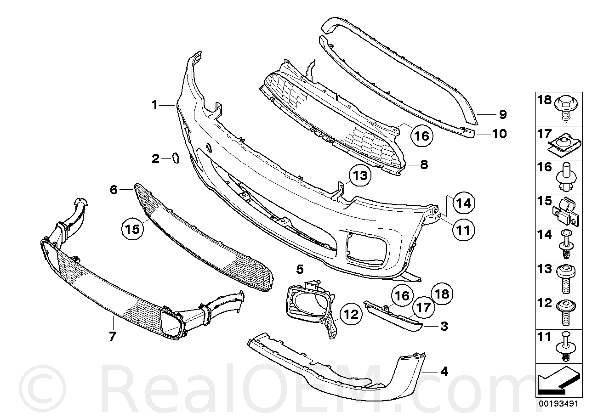

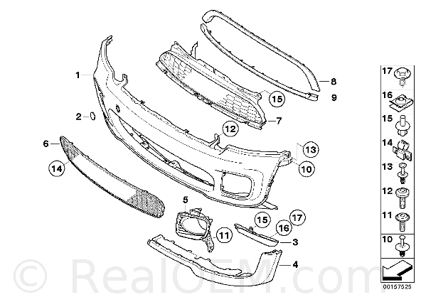

NEIN, beide lippen sind zweiteilig:
AERO I
[Bild: 236.png]
teilenummer von nr. 4: 51110413249 (links) und 51110413248 (rechts)
AERO II
[Bild: 287.png]
teilenummer von nr. 4: 51110445079 (links) und 51110445080 (rechts)
