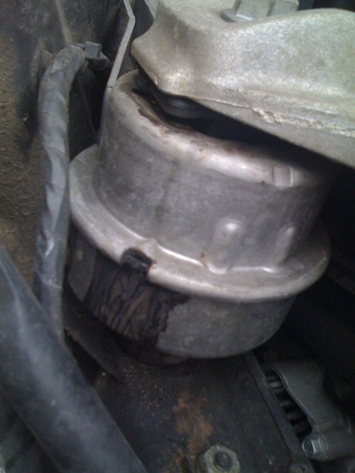

ich hab seit einigen Wochen bemerkt, dass beim Gas geben / wegnehmen im 1, 2 und 3-Gang ein leichtes "Klacken" zu hören ist...Confused
Jetzt hab ich ein wenig recherchiert und hab gesehen, dass das evtl. das Motorlager sein kann.
Ich hab ein par Fotos von dem Teil gemacht; könnt ihr mir an Hand der Fotos sagen, ob sich meine Vermutung bestätigt (man kann das ausgelaufene Öl erkennen!?)?
Und würde das Motorlager hier passen: http://www.teilesuche24.de/lemfoerder/mo...1?c=100538
P.S. es handelt sich um ein Cooper S JCW Cabrio Bj. 2004
Vielen Dank! Winke 02
Hi,
sieht passend aus Top.
Hast du die angegebenen Teilenummern schon mit der originalen verglichen z.B. bei realoem.com, dann hättest du die absolute Sicherheit.
Scheint mir ziemlich günstig der Preis Top.
Die Einbauanleitung schwirrt hier irgentwo im Forum rum .

Die Teilenummern scheinen zu passen:
http://realoem.com/bmw/showparts.do?mode...g=22&fg=05
Ich werde wohl zuerstmal bei BMW aufschlagen, um sicher zu gehen, dass das Teil auch wirklich defekt ist...

icedre schrieb:Ich werde wohl zuerstmal bei BMW aufschlagen, um sicher zu gehen, dass das Teil auch wirklich defekt ist...
Das Geld kannst du dir sparen, das Lager ist hinüber...

Scotty schrieb:Das Geld kannst du dir sparen, das Lager ist hinüber...
jop!
sah bei mir auch so aus!!!
ist def hinüber!!!
timbO666 schrieb:jop!
ist def hinüber!!!
Super! Danke für den eindeutigen Hinweis. Dann bestell ich mir das Lager und lass es einbauen...
