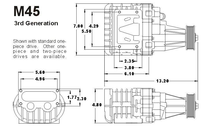

Allerdings plane ich da einen Kompressorumbau und habe den Kompressor des Cooper S ins Auge gefasst.
Nun hoffe ich, dass ihr mir bei einer kleinen Frage helfen könnt. Ich habe den Kompressor noch nicht, allerdings bin ich an einem dran. Mich würden nur die Maße des Kompressors interessieren. Den Verkäufer habe ich danach schon gefragt, der gab mir allerdings Maße durch, die ich für recht unwahrscheinlich halte.
Länge: 43cm
Breite: 23cm
Höhe: 20cm
Ich habe das Ding mal aus Pappkarton nachgebaut. Das wäre ja ein Monsterkompressor. eek!
Nun die Frage: Stimmen die Maße? Wenn nicht, hat jemand die Maße parat?
Es scheint sich um den Kompressor aus einem R53 zu handeln, soll aus 2005 sein.

vielleicht hilft dir das ja weiter Wink ( google Wink )
[Bild: eaton_M45_drawing.gif]
bzw. hier direkt die hersteller seite Wink
http://www.eaton.com/EatonCom/ProductsSe...rgers/M45/
*edit2*
aber nicht vergessen das der M45 aus dem Mini en bisschen anders ist ! ( länger )

Ich danke euch! Smile
Die Länge wäre nicht das Problem, aber die Höhe eben. Aber sehe nun, dass die Höhe umgerechnet 12cm sind. Das sind 8cm weniger, als der Verkäufer gemessen hat.

aber denk drann das die mini version en bisschen anders aussieht als die standart "universal" version die da abgebildet ist !
[Bild: SN853441.jpg]
das beste wäre wirklich wenn jemand nochmal nachmessen könnte Confused

Solange sie von den Maßen her ungefähr gleich ist ( Augenmerk hierbei auf die Höhe/ Breite), dann ist alles ok.
Länge ist mal zweitrangig.
Also laut der Zeichnung hätte der Kompressor die Maße:
Länge ca. 33,5cm
Breite ca. 17,7cm
Höhe ca. 12,2cm
Wenn die Toleranzen sich jetzt so um die 3cm tummeln...
Hauptsächlich ist mir die Höhe wichtig, denn das Ding muss vor den Krümmer passen.
