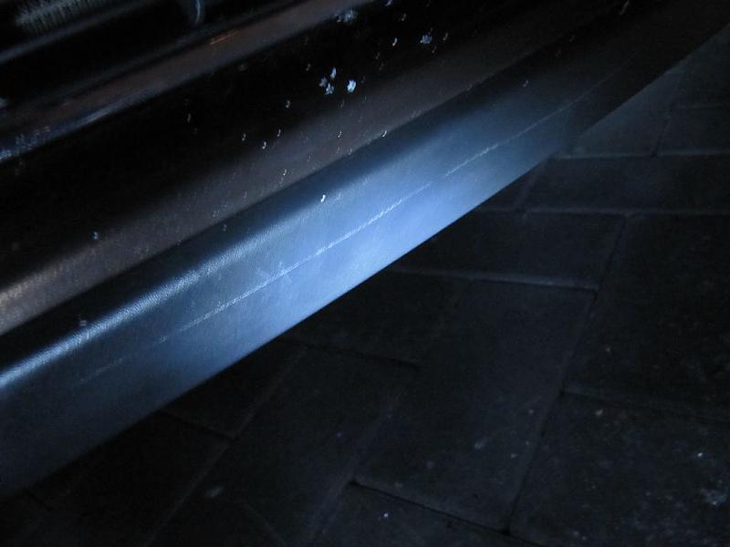

Bild?
Evtl. Schmutzradierer versuchen.
Aber ohne Bild ist es wie Lotto spielen

Das Ding sieht net so gut aus ...
Also evtl. vorsichtig mit Heißluftfön bearbeiten und die Fransen killen
Oder vorsichtig z.B. nass schleifen.
Danach mit Chemical Guys Bare Bones oder Black WoW oder Plast Star Kunststoffpflege pflegen ...
So wie ich das sehe, das typische wenn etwas spitzes am Kunststoff kratzt. Wenn es nicht zu tief ist, sollte es wohl gehen ...
Oder halt das Teil lackieren
