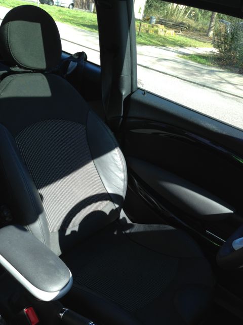

Ich glaube mal ich habe Sportsitze, ich werd nachher mal Bilder machen. Dann könnt ihr mir das sicher beantworten

Anbei ein Foto von meinem Sitz, ist nicht das Beste, aber ich glaub das Wesentliche kann man sehen.
