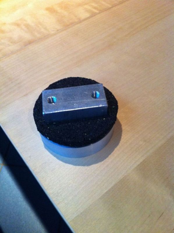

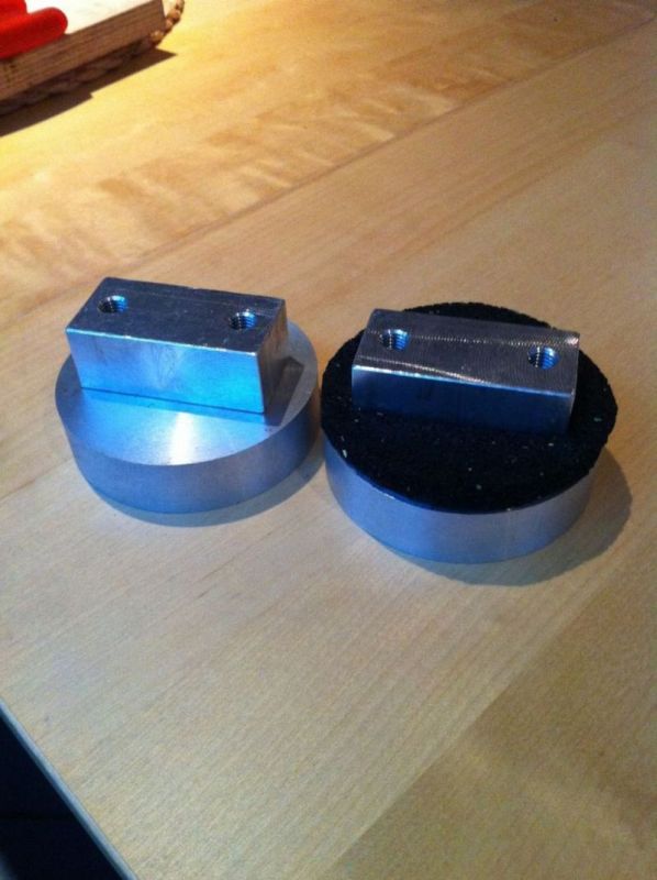

So habe mir mal nen neuen Bastelbausatz bestellt, denke ich werde morgen mit dem Zerpflücken anfangen, für die Bigge nehme ich das Mopped und baue ihn dann sonntag wieder zusammen. Smile
Und das andere sind meine Wagenheber Adapter, einmal in rohform und einmal fertig... Yeah!

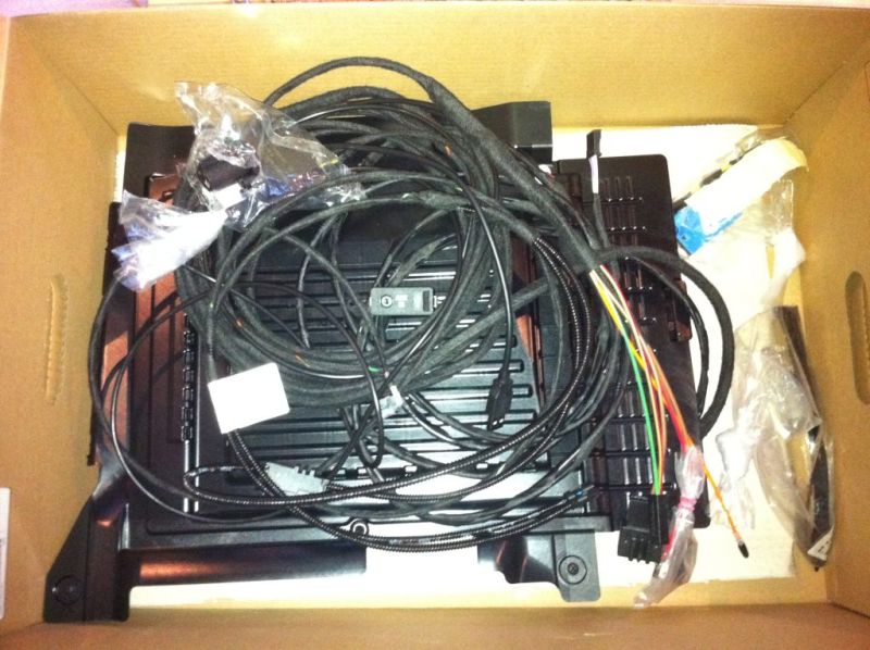

So Freitag Abend und Samstag habe ich dann mal die Nachrüstung vorgenommen... MP3 vom USB Stick geht auch schon, mit der Bluetooth FSE habe ich noch so meine Probleme da ich derzeit noch keinen Zugriff für die Codierung auf das Steuergerät habe.
Aber das werd ich wohl auch noch hinbekommen... hauptsache USB geht schon mal... schönen 16GB Stick dran und lüppt!
Yeah!
Aber alles in allem macht das Nachrüsten echt keinen Spaß!
