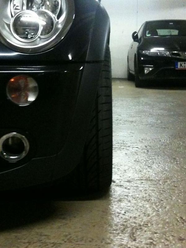

Das halte ich mal für ein Gerücht. Bei einer 7x17 mag es wenig Probleme geben aber rechne nochmal ein 1/4 Zoll runter. 7x17 ist wohl so das Maß der Dinge, mit dem die meisten Minis arbeiten. Will sagen: 7,5x17 Et35 entspricht 7x17 Et28,5 an der Außenseite.
Anhängig davon, welches Reifenformat aufgezogen wird und wie breit der Reifen baut, kann der Reifen an der Innenkante der Radhäuser schleifen, was man durch Dremeln oder Umlegen mit Spachtel und Heißluftpistole beheben kann.
Das wundert mich jetzt etwas Scotty. Ich hatte bei 7x17 Et30 schon ordentlich Probleme. Einmal mit einem 205/45 und einmal mit 215/40. Sicher sieht sich sowas auf 7,5 nochmal aber so stark, dass es keine Probleme gibt?
Die ATS DTC hat 7,5x17ET35 und die passt ohne nennenswerte Probleme, wenn der Reifen nicht zu breit baut. Da aber Reifen von nominaler Breite zu tatsächlicher Breite gut und gerne 1-2cm Tolleranz haben können, ist es schwierig konkrete aussagen zu treffen.

beim tieferlegen (auf dem ersten bild) wirds dann aber vorne eng
