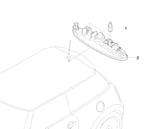

LED-Innenlicht hinten (Audi hat so etwas beim A5 Cabrio). Könnte man an einer Querstrebe vom Verdeck befestigen und das Kabel nach hinten führen. Soll einfach parallel zum vorderen Innenlicht brennen, aber wie und wo kann man sich da elektrisch dranhängen?

Das müsste ja egientlich auch gehen....ich werde das nachher mal prüfen.
Es müsste ja reichen, das Teil was auch dem Foto ist einzubauen, weil in der Querstrebe im Cabrio ja auch so eine Plastik-Aussparung ist, die auch diese Form hat.....
