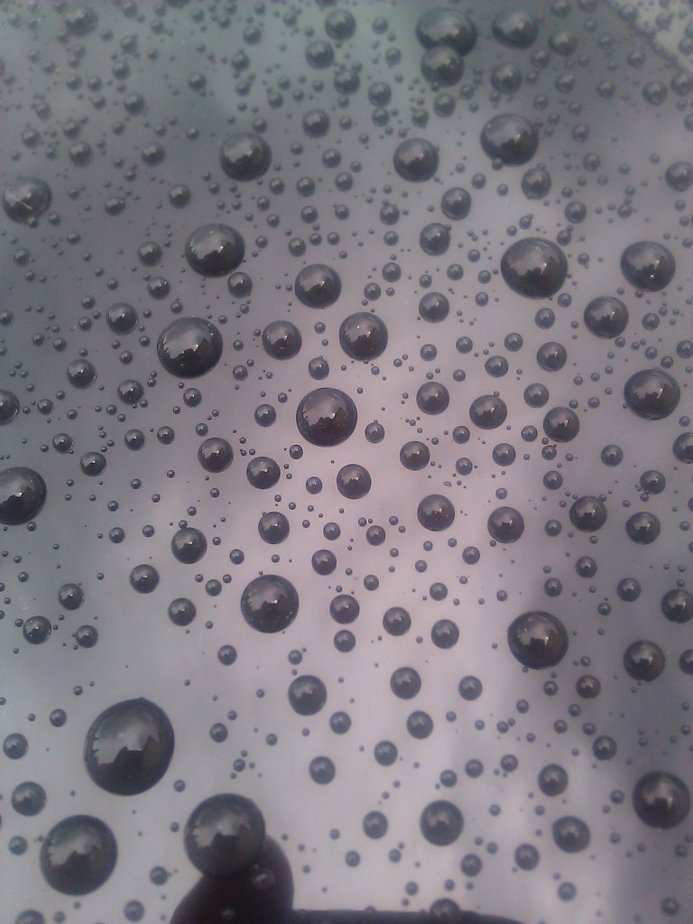

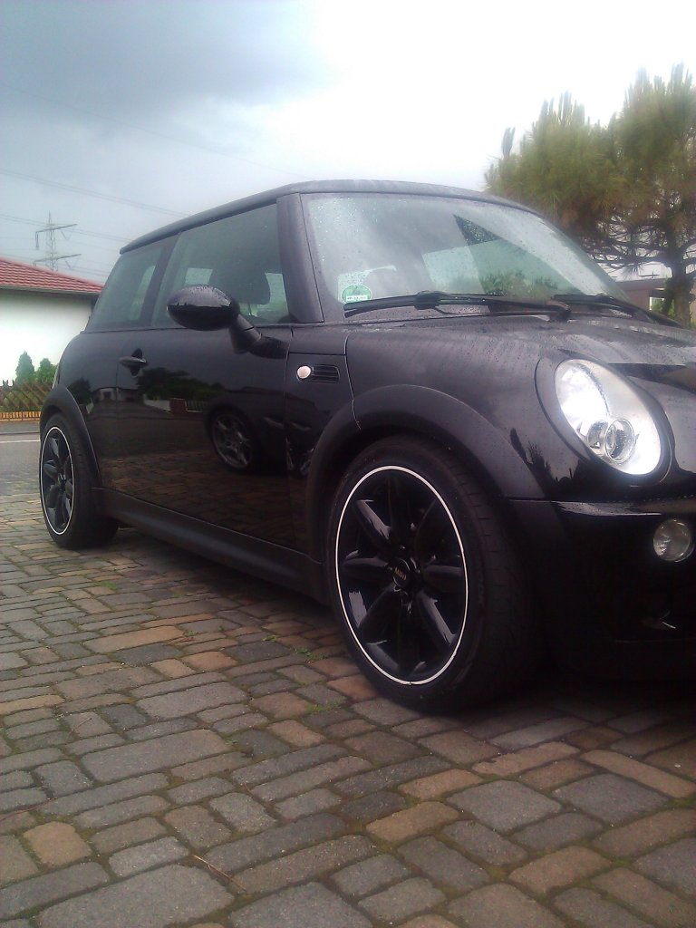

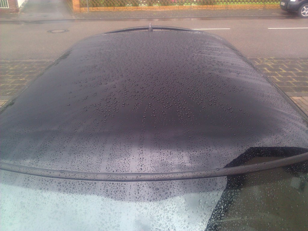

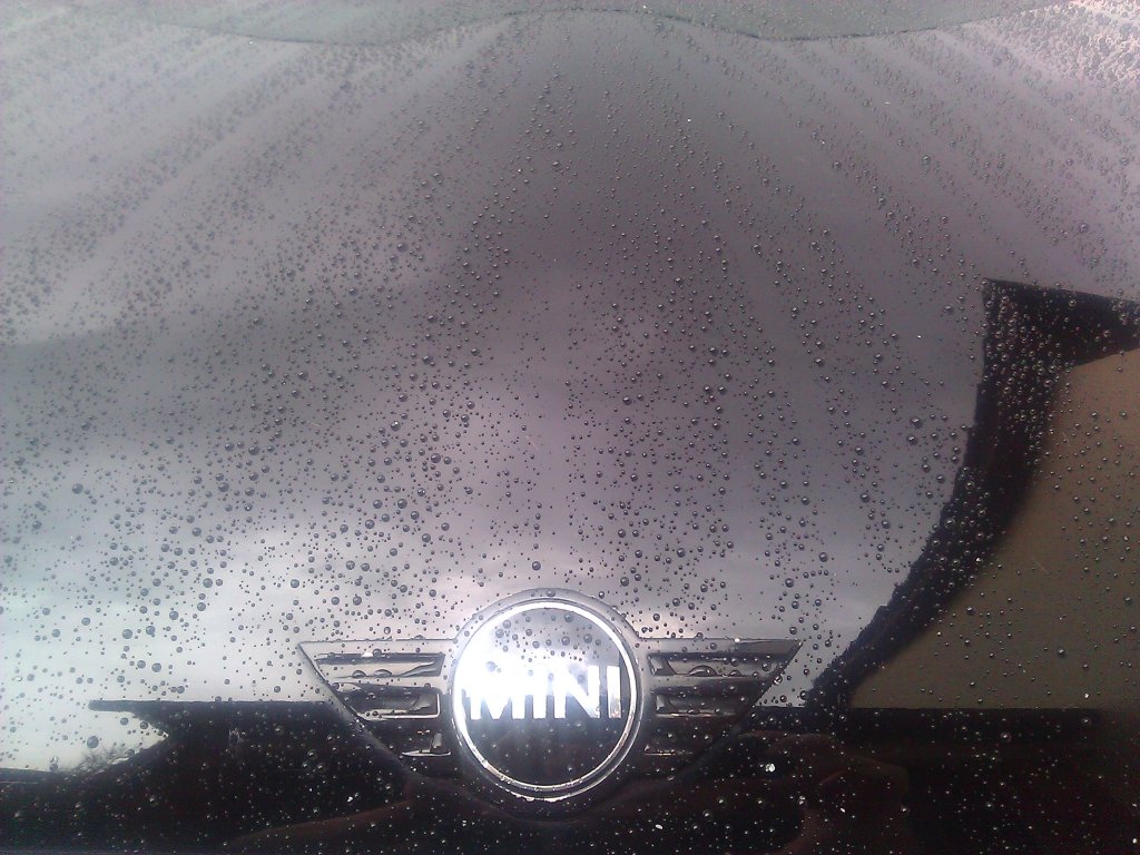

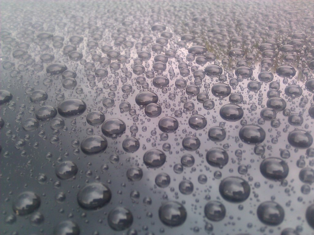

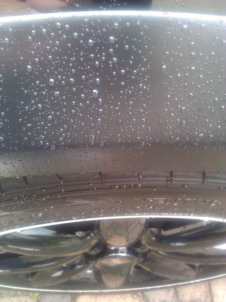

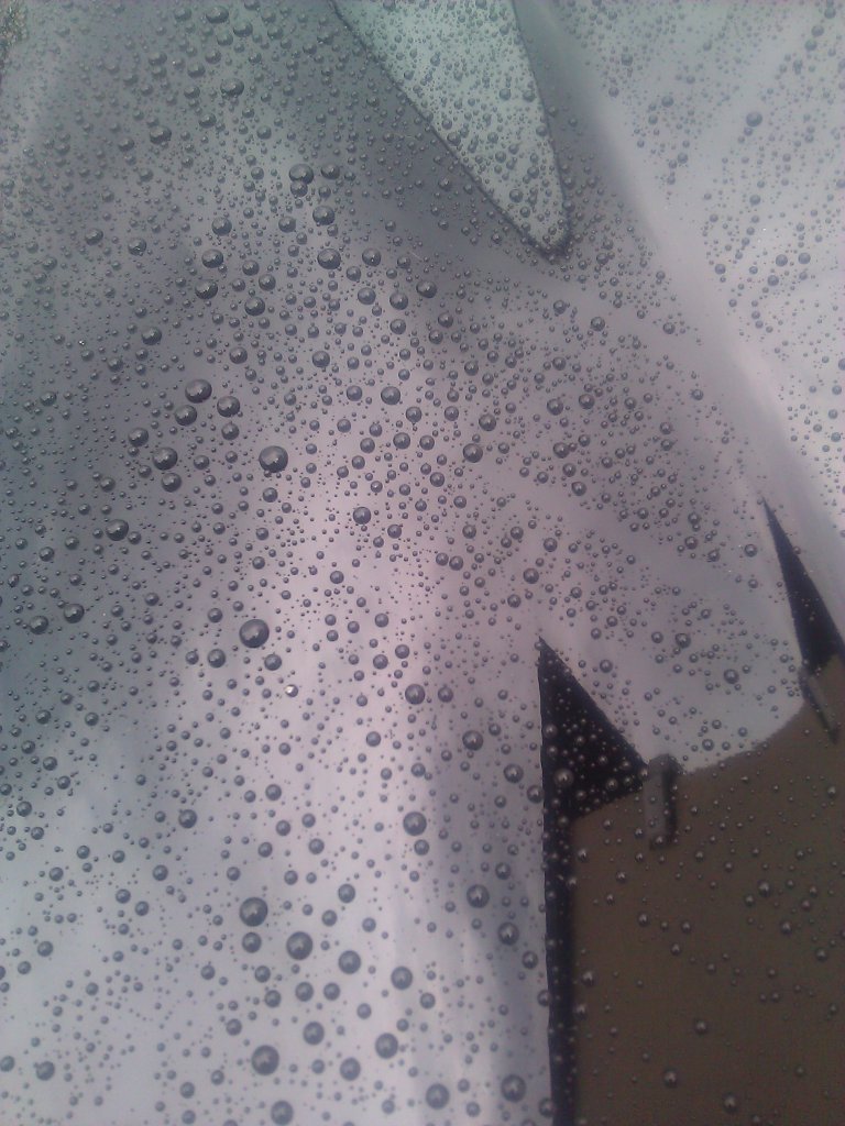

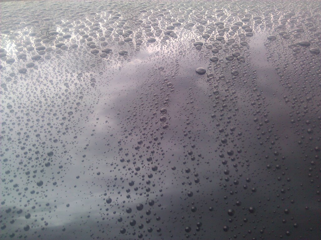

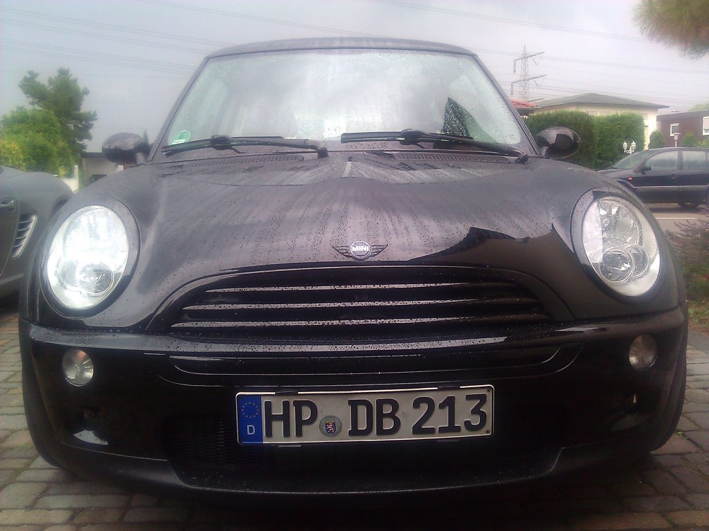

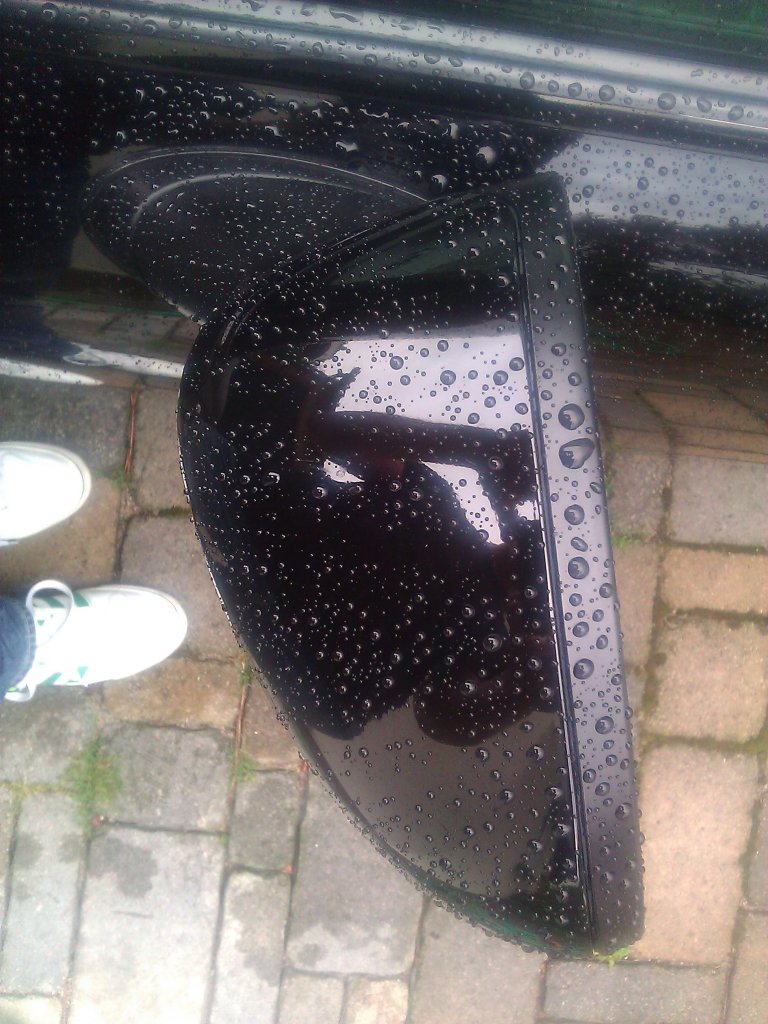

Ein Naturschauspiel: Wasser trifft auf Wachs Yeah!
Da es heute auf meinen frisch gewachsten MINI geregnet hat, habe ich die Chance ergriffen und ein paar Natur-Beading-Bilder davon gemacht.
Kurz zu den verwendeten Produkten und Vorgehensweise:
Waschen -> Kneten -> Waschen -> Abkleben -> Schleifpaste -> Feinschleifpaste -> Hochglanzpolitur -> Precleaner -> Wachs
Maschine
Meguiars 6" Dual Action Polisher
Klebeband
3M Blaues Band
Polituren
1. Meguiar's 85 Diamond Cut Compound 2.0 (Schleifpaste)
2. 3M Perfect-it™ III Feinschleifpaste 09375
3. 3M Perfect-it™ III Hochglanz Politur 09376
Precleaner
Zymöl HDCleanse
Wachs
Zymöl Carbon
Reifen
Meguiar's Endurance High Gloss
Kunsstoff
normalerweise Owatrol Polytrol (leider leer), deswegen Meguiar's Endurance High Gloss
[Bild: e8fd0ed0_xl.jpg]
[Bild: beading_1.jpg]
[Bild: 8915dd5e_xl.jpg]
[Bild: 3958bb45_xl.jpg]
[Bild: 243a2bc2_xl.jpg]
[Bild: 81c5b082_xl.jpg]
[Bild: 71dfdb13_xl_207645.jpg]
[Bild: 6db94f20_xl.jpg]
[Bild: 1ebb6019_xl.jpg]
[Bild: 3ea40e0a_xl.jpg]
