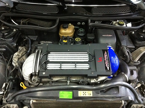

So Leute Heute war mein Mini auf'm Prüfstand.
Die Leute wo sich darüber lustig gemacht haben werden es morgen Schwarz auf weis sehen das es einiges gebracht hat. Winke 02
Eine Messung mit Wassereinspritzung und einmal ohne.
6 PS mehr Dampf was sagt ihr jetzt dazu? Pfeifen
Die Diagramme poste ich morgen rein.
Gesamt Leistung 228,9 PS

Gebläse war davor, Haube zu. Hätte es nicht gedacht. Aber wirklich gut. Smile :)

Ihr redet immer von aufwand!!
Einbau 1 Stunde
Kosten ca.40€
Leistung 6 PS !!!!!!!
Also ich finde es Top muss ja nicht jedem gefallen und ich kann mit Kritik gut umgehen.
Ich habe schon ein Bild gepostet da sieht man das es mit dem was ihr sagt nichts zu tun.
Freu Dich über Dein Ergebnis.
So sieht es bei mir aus.
[Bild: attachment.php?attachmentid=80272&d=1334450636]
