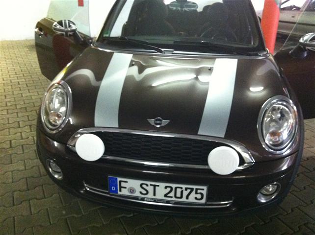

Hab heute ebenfalls den Einbau zusammen mit einem Kumpel gemacht.
Am besten ist du demontierst die beiden Scheibenwischer und die darunterliegende Plastikabdeckungen. Dann kannst du ganz bequem den Deckel von der Gummitülle entfernen und den Kabelbaum durchschieben
Eng wird es dann nochmal am Massepunkt.
Anbei noch das Endergebnis von der heutigen Basteltour.Einmal mit und einmal ohne Schutzkappen
