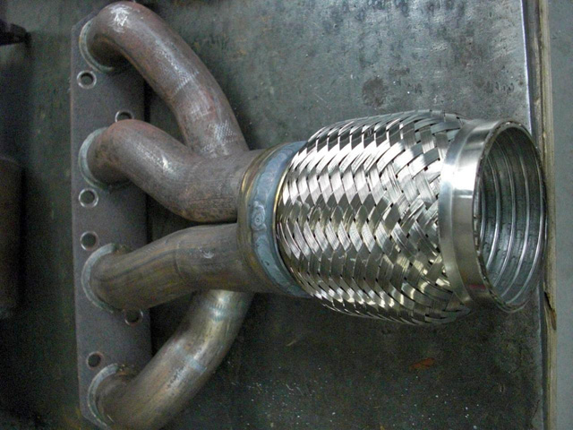

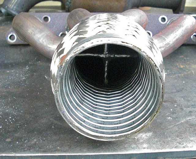

meiner ist auch am Krümmer abgerissen, hinterm Prekat.
Hab den Kat vorsichtig aussenrum im Gehäuse "losgebohrt" und den Rest des Innenlebens herausgenommen.
Dann den Rest des Krümmers, am Auto noch angebaut, angepunktet.
Jetzt erst den ganzen Krümmer rausbauen und fertig zusammenbraten Yeah!
Alternative: Minibote den Krümmer zusenden.
Gruss Stefan
Langen schrieb:meiner ist auch am Krümmer abgerissen, hinterm Prekat.
^^ Meiner war auch mal abgerissen - am Kat kreisrund Augenrollen
Liegt an dem "Flexrohr"... ist wirklich Müll und bei jedem ausgebauten Krümmer total ausgelutscht. Ausserdem ist der 4-1-Übergang am Krümmer arg geqetscht. Habe für die Reparatur das hier gekauft:
http://www.turbozentrum.de/abgassystem/f...ang/a-114/
^^ super Qualität und sorgt für nen besseren Übergang. Wenn man eh gerade dran ist... Zwinkern
