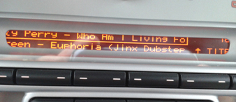

Komme also gerade vom freundlichen. Also...die Anzeige zeigt ganz normal alles an wie auch vorher...allerdings ist es tatsächlich so, das beim Service die Info kommt, dass dieses Radio nicht ursprünglich verbaut war. Da käme dann, wenn man will eine Umprogrammierung, die etwa 1½ Stunde dauert und etwa 100,- EUR kostet.
Anbei auch mal 2 Fotos des Tachodisplays. Wirklich stören tuts nicht...zumindest nicht für den Moment.

Naja das mit dem Display würde mich stören!
Und dein Händler hat vergessen das ohne Programmierung das Radio auf der Ausstattung von dem Spenderfahrzeug ist... Also z.B. BT, USB, PDC, HK ect ect das sollte man schon ändern! Nebenbei schreibt der sonst auch Fehler ohne Ende in den Fehlerspeicher, hatte so nen fall bei nem 1ser BMW. Wink
