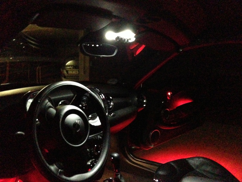

Hier wäre das Thema in "Rot", sind aber die gleichen Bestellnummern Mr. Orange
http://www.mini2.info/forum/showpost.php...stcount=42

Guude,
ich hab das bei meinem R56 S genau so! Innenraum alles mit superhellen Hypron LED`s, Fussraum+Türunterkanten in blau. Schaut genial aus!Yeah!
<<<<NOT NORMAL>>>>
Yeah!Yeah!Yeah!
Dr. No schrieb:Hier wäre das Thema in "Rot", sind aber die gleichen Bestellnummern Mr. Orange
Erstmal danke für den LinkTop

Korrekt, das ist eine Liste für den Roadster ... der unterscheidet sich meines Wissens zumindestens in der Kennzeichenbeleuchtung.
Beim Thema Checkwiderstände bin ich auf Nummer Sicher gegangen und habe alle LEDs damit ausgestattet.
Die Hypron LEDs hatte ich auch getestet, allerdings waren die mir VIEL zu hell ... mit dieser Ausstattung gehst du auf einer Küstenstrasse als mobiler Leuchtturm durch ...
