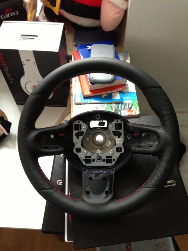

Lenkrad tauschen sollte in 10min gemacht sein. Ich habs bei meinem selber gemacht. Wenn du die Batterie abklemmst kann nichts passieren. Auf ca 4 und 8 uhr sind zwei kleine Löcher, dort musst du mit nem dünnen Inbus reinfahren und drückst dann ne klammer weg. Dann springt der airbag auch schon aus der Verrastung. Kann man nix kaputt machen und ist wie gesagt in wenigen minuten erledigt. Das Lenkrad wird dann noch von einer großen Schraube in der Mitte gehalten. Diese Abschrauben und schon kannst das Lenkrad tauschen. Anschließend mitm Drehmomentschlüssel wieder anziehen und fertig. Waren glaub 63nm. easy going Top

Hört sich ja nicht sooo schwierig an. Wird das Airbag-Modul anschließend über die Klammern einfach wieder aufgesteckt?

Jepp, wenn du auf das Foto schaust siehst du einen innerhalb des silbernen Halters einen "Draht" der da durch verläuft. Diesen drückst du unten über die beiden Löcher nach innen. Er wirkt wie eine Feder, da er unter Spannung steht, geht also immer wieder in die Ausgangsposition zurück. Wenn das Lenkrad dann getauscht ist drückst du den Airbag einfach wieder drauf. Er rastet dann wieder ein und fertig.
