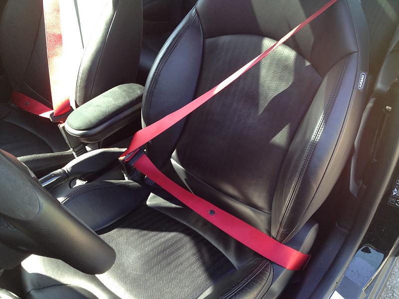

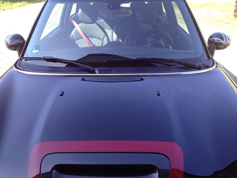

Ich habe bei meinem den roten Aufkleber um die Lufthutze, den Schaltknauf, Handbremshebelsack ( JCW nicht GP ) und die roten Gurte umgerüstet.
Bei den Gurten wurde die Aufnahme ein wenig geändert, funktioniert aber trotzdem einwandfrei. Sieht auch Yeah! aus.

#48
Hier nun die versprochenen Bilder der GP Teile.
Ich habe noch einige Sachen, wie den Tankdeckeltopf in "Chili Red" den Tankdeckel in "Midnight Black" geändert.
Aber seht selbst...

#49
magokiss schrieb:Hi,
Was wurde an der Aufnahme für die Gurte denn geändert???
[Bild: sigpic12926.gif]
#50
S-25 schrieb:Was wurde an der Aufnahme für die Gurte denn geändert???
Ich versuche das mal zu erklären...
Wenn die Seitenverkleidung abgebaut ist und man sieht auf den Gurtroller, dann ist dieser hinter dem innerem Seitenblech verbaut.
Das Seitenblech hat eine Art Steg ( Feder ) und der Gurtroller hat dafür die passende Aufnahme ( Nut ).
Das hat den Sinn, das erstens der Gurtroller eine Arretierung hat, somit kann die Befestigungsschraube leicht eingeführt werden und zum zweiten, verdreht sich der Roller nicht wenn die Befestigungsschraube angezogen wird.
Das gleiche ist auch beim GP Gurt gegeben, nur wurde die Arretierung des Rollers in den hinteren ( nicht sichtbaren Bereich ) verlegt. Das Einführen der Befestigungsschraube wird dadurch etwas schwieriger. Wenn aber die Rücksitzbank ausgebaut ist und die Seitenverkleidung demontiert wurde ist das kein Problem.
Bei den GP Gurten ist die Aufnahme ( Nut ) nicht vorhanden, weil die inneren Seitenbleche wohl geändert wurden.
Es sind aber baugleiche Gurtroller, wenn man diese sieht dann erkennt man das auch sofort. Bei den GP Gurten wurde nur ein Messingteil nicht abgewinkelt so wie bei den Seriengurten.
Um die GP Gurte einzubauen, müssen aber keine Änderungen an dem innerem Seitenblech oder an den GP Gurten vorgenommen werden. Das System erklärt sich von alleine, sobald man es sieht.
Ich hoffe das meine Erklärung einigermassen verständlich ist.
