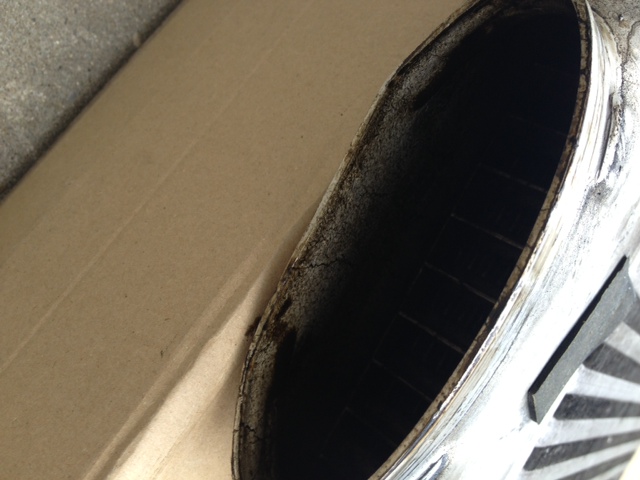

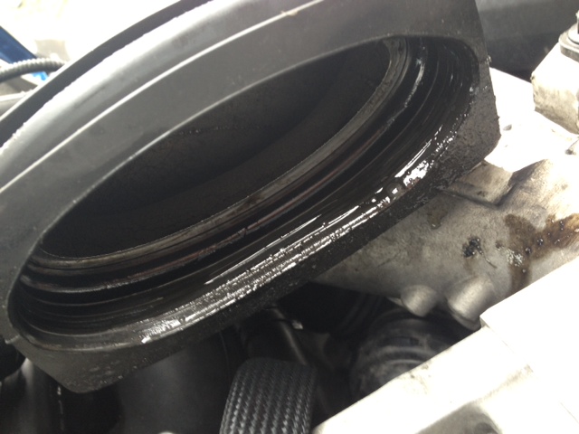

Noch was für die Nachwelt!! Falls ihr euch mal den Ladeluftkühler ausbaut (warum auch immer) und er voll Motoröl ist.....
[Bild: foto_2.jpg]
[Bild: foto_1.jpg]
Ist in der Regel kein Problem. Kommt aus der Kurbelgehäuseentlüftung!!
Ich hab`s einfach mit etwas Bremsenreiniger entfernt.
