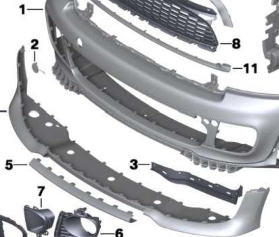

Habe gerade mal recherchiert und folgenden plan gefunden.
Also sollte es doch eigentlich kein Problem sein: Nummer 4 abmontieren und das mittlere Teil (Nummer 5) mit 8 Schrauben von oben fixieren, danach wieder das komplette Teil dran! Aber wenn es so einfach wäre, wäre BMW sicherlich auch schon darauf gekommen...
warum gibts das teil 5 eigentlich einzeln, was hat das für einen sinn ?
warum ist die lippe nicht ein teil ? hätte man sich somit ein spritzwerkzeug gespart, und damit weniger kosten.

Leider kann ich auch zu diesem Thema beitragen.
Bei meiner Frontlippe fehlt das Mittelteil.
Die #5 auf dem Bild:
[Bild: attachment.php?attachmentid=91599&d=1376340895]
Sieht so ähnlich aus wie bei BTSV1895, nur dass das Teil komplett fehlt. So wie er schreibt war das bei ihm ja auch schon zwi Mal der Fall:
BTSV1895 schrieb:Zwei Stück wurden bereits ersetzt, der Dritte hängt nur noch dran, weil der MINI-Service diesen mit zwei Schrauben am Boden (von oben nicht sichtbar) befestigt hat.
