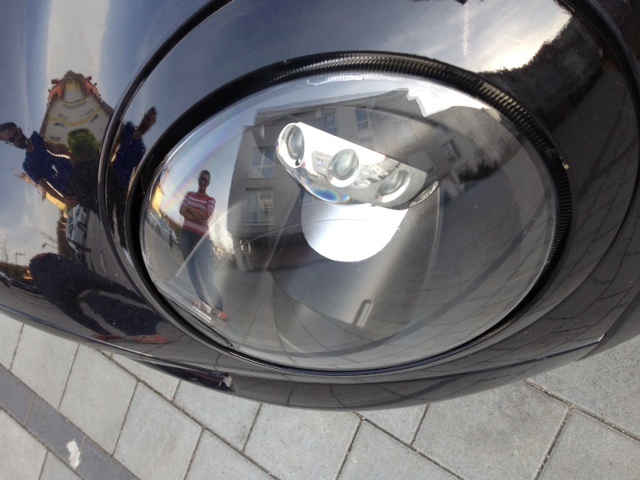

Nachdem ich vor zwei Jahren meine Scheinwerfer komplett schwarz lackiert habe und auch ich nach 12 Monaten Probleme mit leichten Blasen unter der Linse bekam, musste nun ein komplett neuer Ansatz her.
Der Mini eines Kumpels sollte so auch heute neue schwarze Scheinwerfer bekommen. Nachdem ich mich hier durch die 14 Seiten gelesen habe und verschiedene Varianten durchgespielt habe, möchte ich euch meine Lösung nicht vorenthalten.
Da selbst die Variante mit hitzebeständigem Lack keine optimale Lösung zu sein scheint (wegen der Lichtbündelung in der Linse) und ich keine Selfmade Hitzeschutzschild bauen wollte, habe ich mich für folgende Lösung entschieden: eine Lackaussparung als Hitzeschild!
Da ich mich für PlastiDip anstatt Lack entschieden habe, wurde mit Hilfe einer Schablone die exakte Form des original Hitzeschildes angefertigt und unter die Linse auf das Chrom geklebt. Anschließend lackiert und abgezogen. Dort wo normalerweise die Blase entstehen ist nun das original Chrom des Innenlebens.
Ich werde berichten ob und wie lange alles gut geht...

Hier ein Bild
Cooper S JCW ---> [Bild: 423811.png]

Und noch eins

Super Lösung
Was für abmaße hatte die Schablone gehabt die du verwendet hast für die Stelle die nun frei ist?
[Bild: sigpic22621.gif]
Maximilian schrieb:Super Lösung
na Aufgrund der Form wird es mit exakten Maßen schwierig werden, denn wie du auch lesen konntest hatte sich blizzard eine Schablone angefertigt, d.H. eine 1:1 Kopie dazu benötigt mann dann auch keine Maße, muss halt nur sehr sauber gearbeitet werden.
Ich z.B. hatte bei diversen Projekten mit Packpapier gearbeitet, diese auf die Form gedrückt und mit Bleistift nach gezeichnet. Wird im Custom-Bike-Bau auch so gemacht.
@ blizzard Respekt
