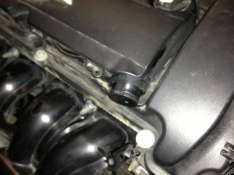

So nun mit OEM stopfen verschlossen und Schlauch ganz ausgebaut.
Etwas Eigenbau Schläuche geht aber so 1a und ist auch nirgendwo geknickt...
So dann wollen wir mal bald die downpipe einbauen... Wink
Hast also der zweite Schlauch, unter der Ansaugbrücke auch zugemacht, die ganze KGE läuft jetzt nur über Catch-Tank.
Ich wollte vor kurzem auch so machen, hab die Stopfen bei Peugeot gekauft, aber irgendwie bin ich unentschlossen.
Im Moment hab nur Catch Tank eingebaut.
Diese Beitrag von Duesentrieb macht mich bissen stützig Confused
Ja genau zweite Ausgang komplett zu, ob der Schlauch nun ab ist und 2 stopfen drauf sind oder ob er dran ist und oben das Boost tap ihn verschließt wie es beim OCC ja gedacht ist kommt für mich aufs gleiche raus.
Joe Klugmann schrieb:Ja genau zweite Ausgang komplett zu, ob der Schlauch nun ab ist und 2 stopfen drauf sind oder ob er dran ist und oben das Boost tap ihn verschließt wie es beim OCC ja gedacht ist kommt für mich aufs gleiche raus.
Ja, da hast Du Recht, egal ob man das BoostTap oder die OEM Stopfen verwendet , beide haben die selbe Wirkung - der zweite Ausgang ist komplett zu ( die OEM Lösung ist halt wesentlich günstiger Smile ).
Ich frag mich nur, ob es nicht zu viel ist, wenn die komplette KGE nur über Catch-Tank läuft und der andere Ausgang zu bleibt??
Warum haben die von Werk zwei KGE-Kreise eingebaut ?
Hat man mit einem Kreis noch genug Durchflussmenge ??
Wenn man die Verkokung verhinden will, ist die Lösung, alles über catch-tank laufen lassen, bestimmt die beste.

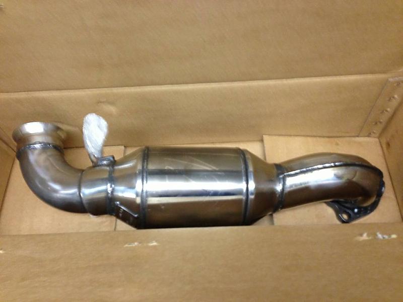

Da ist das Teil!
Mal sehen wann ich zeit finde muss mal noch ein paar teile bei BMW bestellen die Ölleitung am Turbo mache ich direkt mit neu.
Joe Klugmann schrieb:Da ist das Teil!
[attachment=63702]
TopTop schöner Brummer TopTop bin gespannt was du berichtest!
