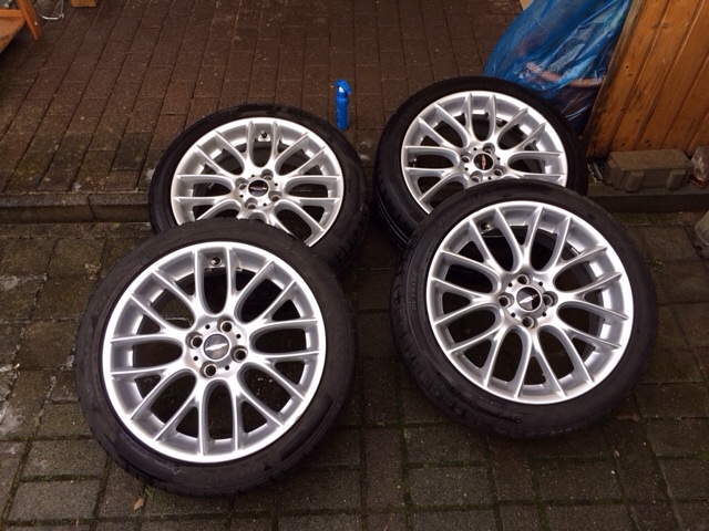

Hey Leute ich rolle das Thema nochmal auf. Habe die Works Felgen in 17 zoll und würde die Felgen gerne Schwarz Matt Pulvern lassen. Das Innere der Felge am liebsten in rot glänzend wie die Bremsklötze. Gibt es da jemanden im Forum der aus dem Raum köln kommt und mir n Angebot erstellen kann?
Vielen Dank im Voraus

Mehrfarbig pulvern geht meines Wissens nach nicht ohne weiteres. Technisch gesehen kannst du nur blankes Metall pulvern, d.h. es lässt sich nur eine Farbschicht auftragen. Außer vielleicht man arbeitet mit Schablonen, aber das wird bestimmt sehr aufwändig und damit teuer. Du kannst die Felgen ja schwarz pulvern lassen und den Rest lackieren...
