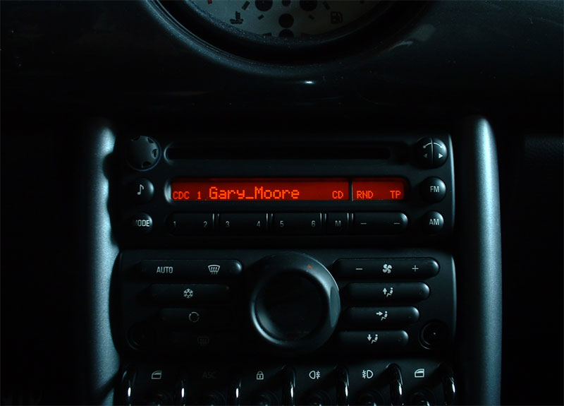

Warte am Besten auf die neue Firmware. Da sollen auch diverse Problemchen in Verbindung mit Navi etc. beseitigt sein.
Die Datei gabs hier: http://forum.mini2ig.de/showpost.php?p=3...tcount=159 (Download geht bei mir)
Einfach das MP3-File "BMW_Text_to_rad.mp3" auf den iPod übertragen. Am besten mit iTunes, andere (z.B. Ephpod) haben irgendwie Probleme bei mir mit den Config-Dateien. Dann an das ICElink anschließen und abspielen. Fertig!
Soviel ich weiß, muß man aber auch mind. Firmware Version 2.04 drauf haben, damits funktioniert. Bei 2.05 scrollts sogar.

@all: Nachdem ich meinen Chipsatz durch guten Service bei http://www.maconcept.de schnell getauscht bekommen, habe läuft es bei mir (KlopfaufHolz) problemlos & schaltet sich auch brav ab. Smile :) DAs Cradle steckt im Handschuhfach und lässt sich problemlos bedienen. Ansonsten ist der iPod somit unsichtbar 8) ...

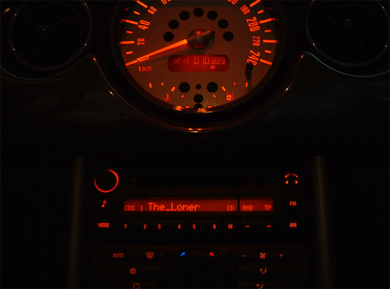

Hab seit heute auch einen Ipod via Icelink im Auto. Irgendwie will bei mir aber kein Text im Radiodisplay erscheinen Böse!
Hatte Euch so verstanden, dass das mittlerweile gehen soll.
Hab einen Ipod 4.G mit 20 GB
Boost CD neue Version (08/2004 eingebaut)
Ice Link Plus 2.05
Mache ich nur was falsch oder woran liegt das?
@CooperS: Geht nur mit einer zusätzlichen Konfigurationsdatei, welche scheinbar noch nicht offiziell von Dension herausgegeben wurde. Ich denke mal die ist derzeit zu Testzwecken unterwegs...
Demnach ist bei Dir soweit alles in Ordnung...

Also auf meinem Windows-System Zwinkern geht die ZIP einwandfrei auf.
Ich hab mal die richtige MP3 unten dran gehangen. Mußte sie aber wegen der Forum-Software in DOC umbenennen. Also vorsicht beim öffnen, vorher wieder in "BMW_Text_to_rad.mp3" umbenennen.
