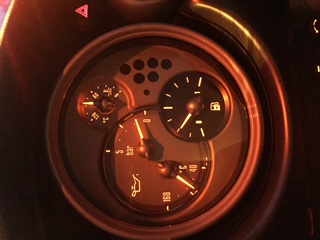

Bin etwas verwundert über die Öltemp. bei meinem Cooper S FL - 170 PS.
Der Zeiger (weiss nicht wie aussagekräftig der ist) schafft es nie auf 80 Grad (siehe Bild im Anhang). Ist das normal?
Von meinen anderen Autos kenne ich 100 Grad und mehr auf der Autobahn? Beim Mini schaffe ich NIE die 80 zu erreichen. Würde mich interessieren was ihr dazu sagt zumal der Motor ja doch ne anständige Hitze entwickelt.
Vielen Dank und Grüsse
naja, beim Chronopaket wird der Wert aus dem Steuergerät ausgelesen und nicht von einem Sensor im Ölkreislauf übermittelt.
Glauben würde ich dem Wert prinzipiell nicht.

Ich stelle mir gerade die Frage, wie warm der Mini werden darf. Wenn ich mir den Chrono ansehe (40-160 = Mitte 100 Grad). Wenn ich Autobahn fahre und laenger bei 160-170 km/h bleibe, geht die Temperatur auf den 130er Strich, was mir natuerlich etwas Sorgen bereitet.Bei Tempo 150 bleibt die Temperatur bei 100-110 Grad, laut Anzeige.
In einem anderen Thread meinte jemand, dass der Oelfilm bei 130 Grad "reissen" kann.
Wie warm wird das Oel bei euch? Und wie lange fahrt ihr mit der hohen Temperatur? Im Stadt & Landverkehr bleibt mein Cooper S brav bei 90-100 Grad.
