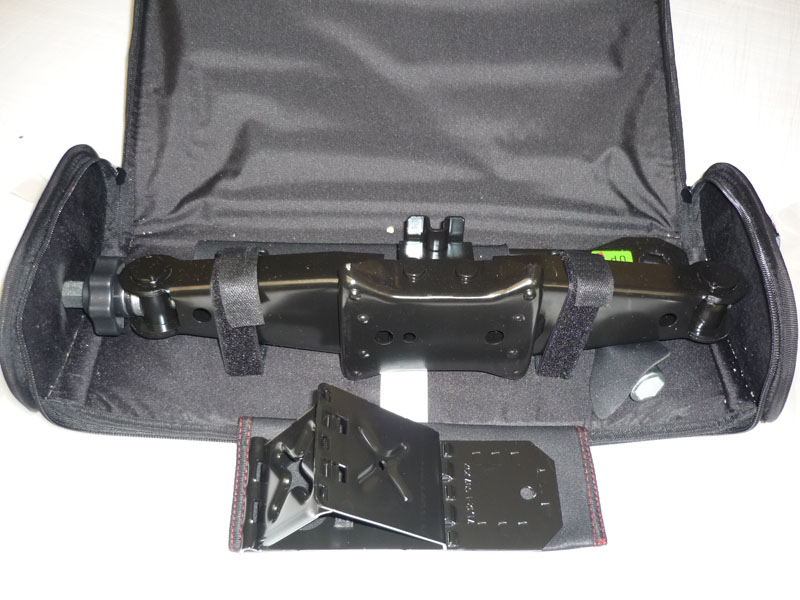

cremi schrieb:ohne jetzt die Wagenheberaufnahme am R60 persönlich zu kennen, aber ich gehe mal davon aus, daß das, wie bei allen anderen MINIs auch, ein schwarzer, rechteckiger Kunststoffkasten unter dem Schweller ist. Da kann nix verkratzen Head Scratch
...nein beim R60 mit JCW Exterieur ist nur ein 40mm hoher und 60mm langer Falz und wenig Platz rechts und links davon (50mm und 15mm), außerdem hat zumindest meiner eine Vollverkleidung des Unterbodens so kann man sich leider keinen anderen Punkt suchen, denn nur an den Aufbockpunkten ist die ausgespart. Jemand eine Idee oder schon selbst was für einen Rangierwagenheber gebastelt? Anbei ein Bild des Originals von Mini. Hat den jemand und kann mir die Maße des Aufbockkopfes welcher sich in V-Form um den falz legt mitteilen.
MFG
