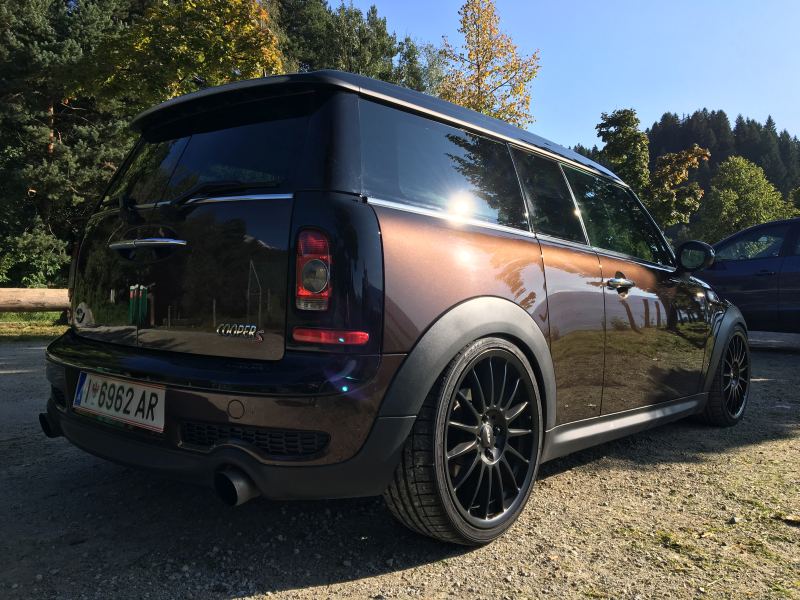

215/35-18 Reifen mit ATS StreetRallye 7,5x18" ET48 + 10mm Spurplatten vo & hi (ohne geht sich absolut nicht aus ohne Schleifen an der Feder vorne)
Im Anhang auch Fotos von meinem Mini, um einen Eindruck zu erhalten wie er momentan da steht Party 01
Das ist jetzt die maximale Tiefe? Sieht gar nicht so sehr tief aus. Du fährst ja jetzt quasi et38 inkl der Platten. Schleift da außen schon was beim einfedern?
Das Problem mit dem Federbein vorne hat nix mit dem Mini, sondern dem Aufbau des Gewindefahrwerk zu tun. Normalerweise ist ja bei einem herkömmlichen Fahrwerk der Federteller über dem Rad und nicht daneben. Ist dadurch leider sehr häufig nötig Felgen mit weniger ET oder eben Platten zu fahren.
