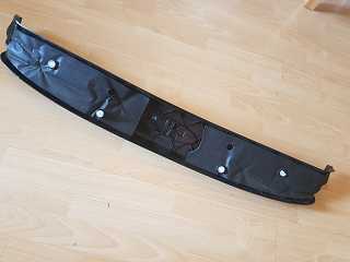

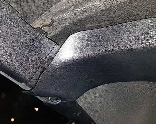

Verkleidung Kassette hinten
54342758084
das Ding hängt rechts innen runter
wie vermutet
4 Clips

hat jemand die ETeil Nummer für mich?

DaimlerVienna schrieb: Verkleidung Kassette hinten
54342758084
wie vermutet
4 Clips

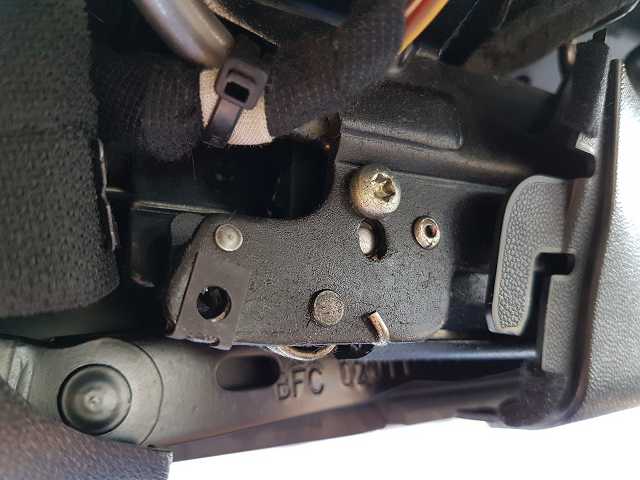

Ist das für ein Cabrio (nach der Teilenummer)?
Es hängt runter, weil ein Stück von der Halterung (Bild 4) abgebrochen ist!

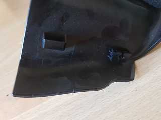

ja Cabrio
ja das Aussenteil ist ab - ich muss was improvisieren
und die Clips sind auch ab
klar das das runterhängt

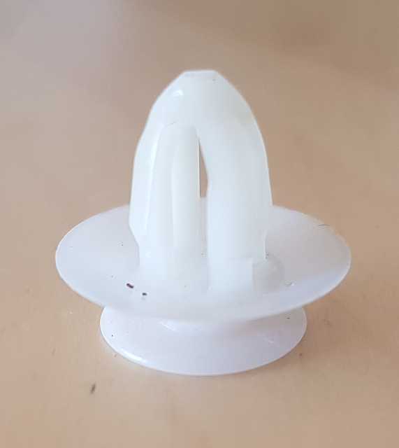

DaimlerVienna schrieb: ... und die Clips sind auch ab ...
Mein Hinweis nur deshalb, falls Du der Meinung warst, dass mit neuen Clips alles wieder ok ist!
Wahrscheinlich sind die in einem Befestigungsatz (es gibt ja mehrere) enthalten. Eventuell passen die Clips mit der Teilenummer 51418224768.

chevini schrieb: Mein Hinweis nur deshalb, falls Du der Meinung warst, dass mit neuen Clips alles wieder ok ist!
Danke - ich nehm die Nr und den einzigen verbleibenden Clip mal zum Freundlichen meines Vertrauens mit.....
nur Clips neu wird auch nicht halten......
ich seh mir mal an, was ich mit den Schrauben improvisieren kann

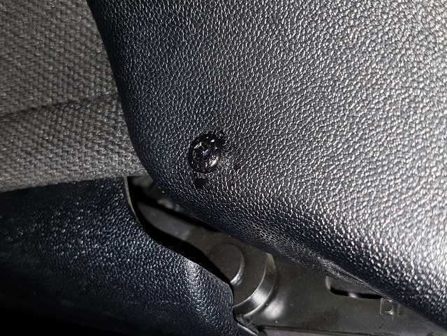

Clips passen! Tip 10 Stk. 6,50
und weil ich da nicht zimperlich bin......
5mm Bohrer
2 Blechschrauben
T20 raus
Klammern umdrehen
Blende durchbohren
Clips ersetzen
Blechschrauben rein - auf länge achten!
Schraubenkopf schwarz färben

DaimlerVienna schrieb: Clips passen! ...
DaimlerVienna schrieb: ... und weil ich da nicht zimperlich bin......
5mm Bohrer
2 Blechschrauben ...
Blende durchbohren ...
Blechschrauben rein ...
Das hält jetzt die nächsten 20 Jahre!
that's british!
Danke Krauts - 51418224768 Einwegclips! gggg

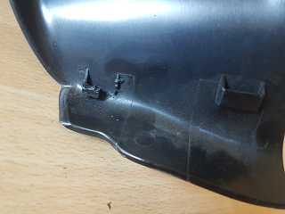

erledigt!
