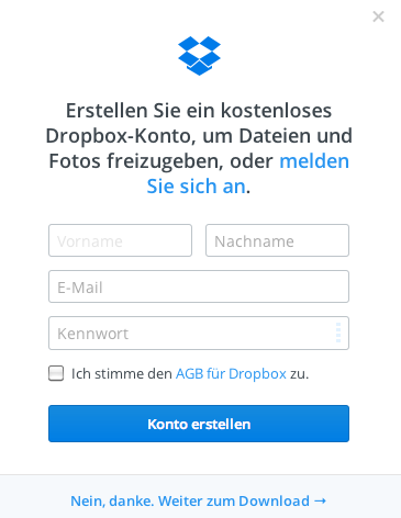

Hier das Audio-File (siehe Link). Man achte auf folgende Stellen ...deutlich hörbar bei Sekunde 24-25 & 31-32 & 35-36 & 47-48 (bei der Aufforderung (Fenster) einen Dropboxaccount zu erstellen - einfach ganz unten auf den blauen Schriftzug "Nein, danke. Weiter zum Download->" klicken):
