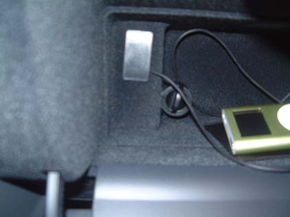

Also, vielleicht sollte ich hier als patschnasser Anfänger ja ganz ruhig sein, aber da ich am letzten Wochenende erfolgreich den ice-link verbaut habe (*jubel*) und dabei auch durchs Handschuhfach bin (naja, nicht ich, aber das Kabel), könnte ich dazu folgendes beitragen.
In meinem Handschuhfach ist links hinten ein Loch (ca. 2x3 cm), das mit einem rechteckigen Plastikstück abgedeckt ist. Wenn man das abmacht, kann man da von hinten - sprich vom Radio - die Kabelaasch durchfummeln. Bei mir hat das (mit zarten Frauenhänden Lol ) wunderbar geklappt.
Hab allerdings keine Ahnung, ob das auch wieder so ne Pre- und After-Facelift Geschichte ist. Mein Kleiner ist jedenfalls ein Facelift.
Danach kann man sogar die Plastikklappe dank einer kleinen Ausbuchtung trotz des Kabels wieder draufklicken.
War überhaupt nicht schwer! Nur wie gesagt, ist was für kleine Hände...

sooooo, bin mal schnell rausgeflitzt (man ist ja immer froh, wenn man noch mal einen Grund hat, ans Auto zu gehen, hehe..) Sonne
Hab ein Foto gemacht, sorry, bisschen unscharf, aber ich denke, man kann's erkennen.

Jedenfalls ist hat es nichts mit der Belüftung/Klimatisierung des Handschuhfachs zu tun, denn das wird allein über den Drehknopf geregelt, da kommt auch die Luft rein.
Hoffe, das hilft weiter..
#9
die blende gibts beim prefacelift auch schon.
ist wohl genau für sowas gedacht. eiegtnlich wohl für den aux-in Anschluß im Handschuhfach.
